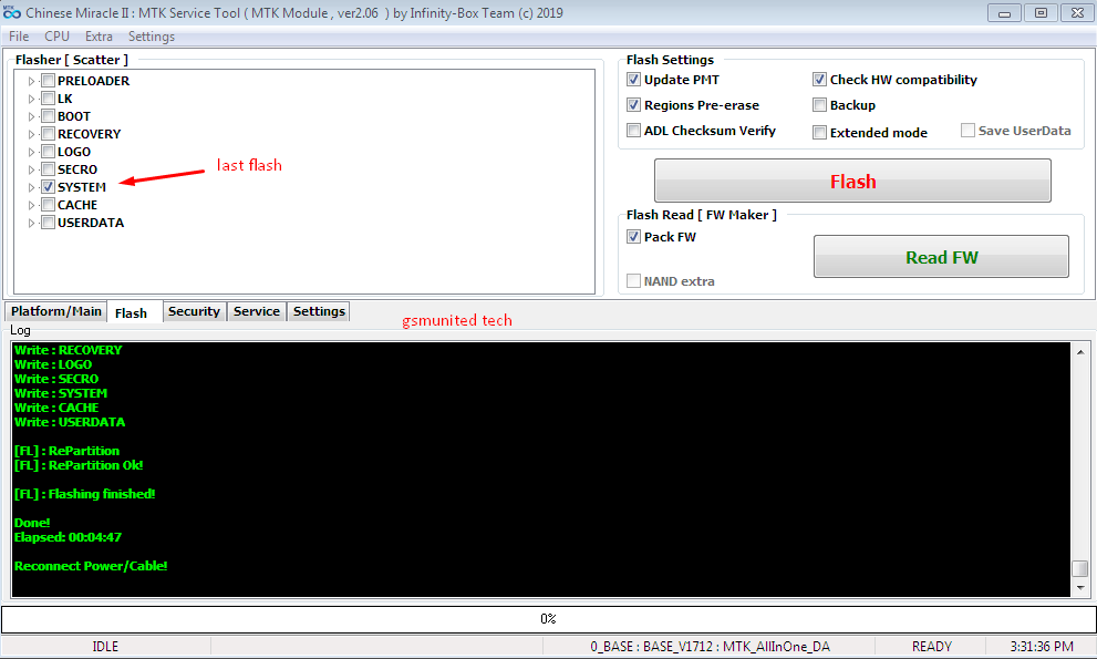

hang logo lang pahirapan
try HR ganon padin try flash error kahit anong gawin ko ayaw pumasok ang system
hangang 1% lang tapos balik na sa zero kaya ganito ginawa ko
flash erase ko muna sa cm2mtk dapat may check yng keep preloader tapos click flash erase
pakatapos flash naman tayo one by one sa cm2mt2
kaialangan po isa isa lang ang pag flash hnd pokasama jan ang preloader ha
ang last po na iflash nyo yng system lang

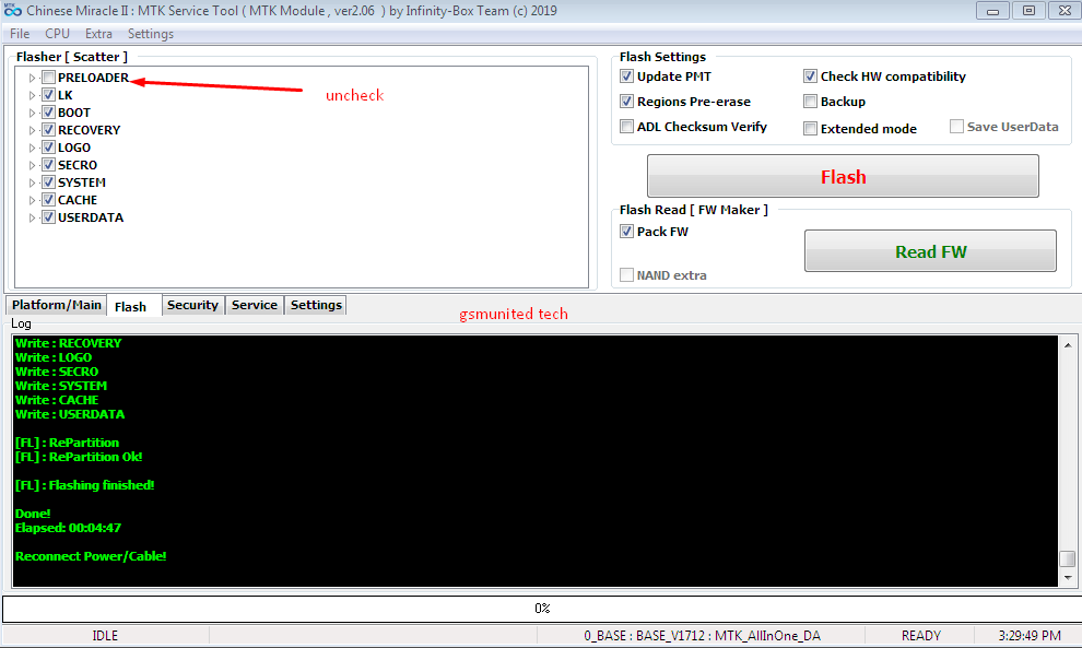

pakatapos flash ulit ganito napo full flash uncheck preloader parn
