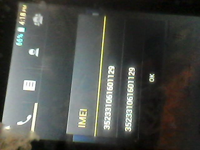

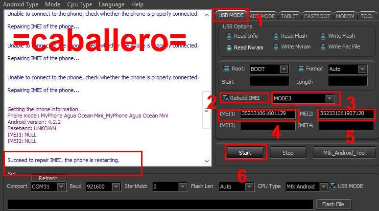

myhone ocean mini bootlogo done by pacfile but null imei done sa volcano
pacfile na gamit ko
sp flash tool
pagkatapos ko flash yan null imei na, naiisip ko na e root ko muna gamit ko ay VROOT dami sa google yan.
kuha volcano din open shell, click tab android din sundan nalang ito.
done.
for reference lang po..

ganyan din sakin boss..pero invalid imei parin boss..success naman cya sa volcano rebuild
