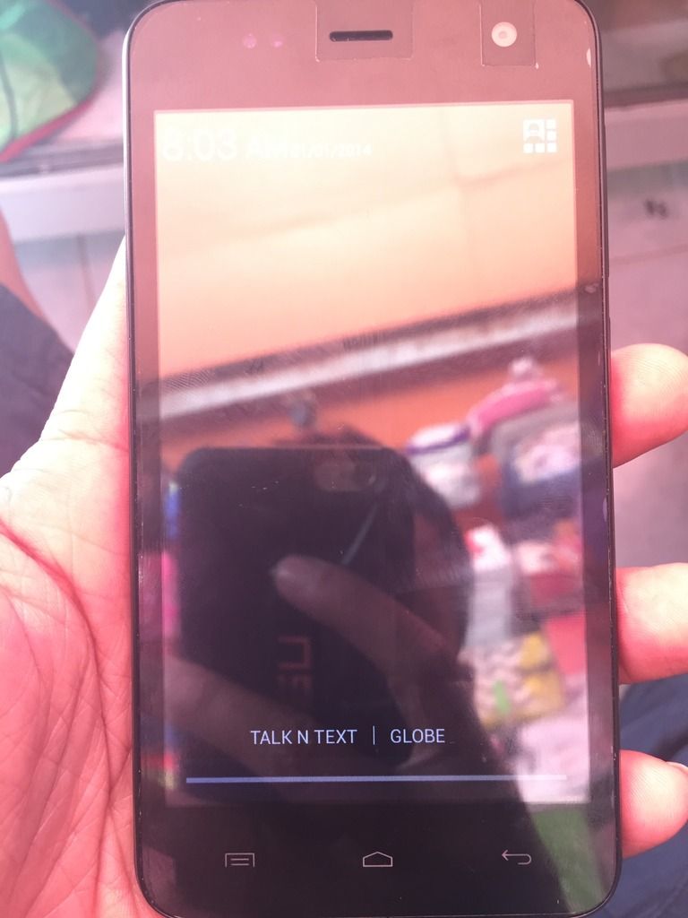

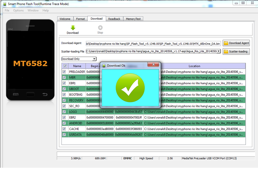

>share ko lang mga bossing Myphone Agua Rio Lite hang done via freesoft po
>download this SPFlashtool link
http://www.4shared.com/zip/rWhT6paQce/SP_Flash_Tool_v5134800.html?
http://www.mediafire.com/download/niw7bd7hajnqyjf/abo_farhan.zip

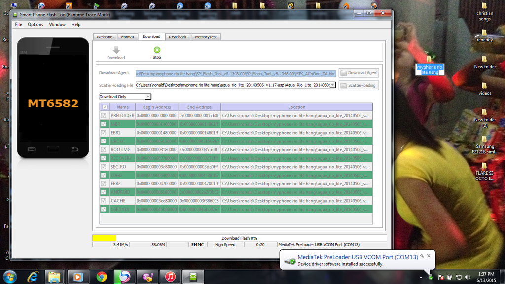

Procedure

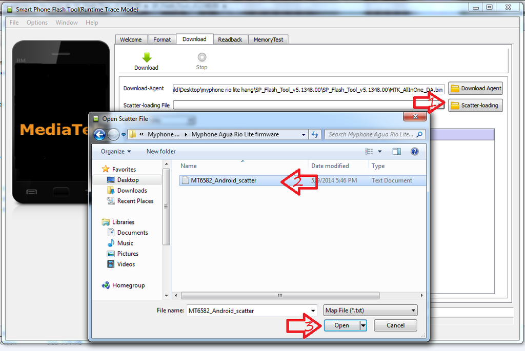

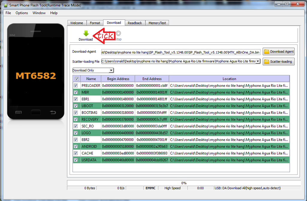

>open SPFlashtool load firmware follow this
>after loading the firware hold volume down whil inserting micro usb cable
>after flasing done
>sana makatulong ...:D:D:D
palagay nalang sana ng pw nito para madali nang maitulong... tnx..
boss my kulang sa firmware mo.saan ko makokoha yong
cache at usrdata.

Mukang ibang firmware ang ini upload. Sa screenshot, may cache at userdata. Pero wala naman sa file na ibinigay nya.
tutulong sa kapwa mo papahirapan mo pa im just saying ,,,,,,,
boss amo sir kulang po ung firmware walang user at cache. boss ung di complete di matatawag na reference to . .

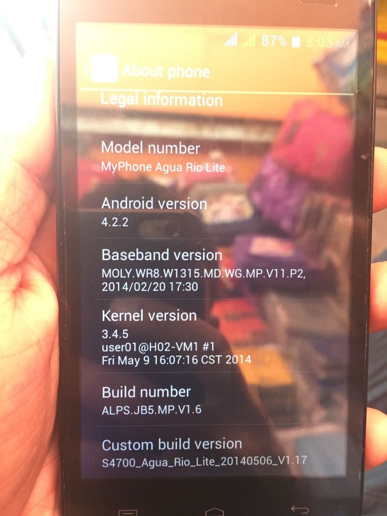

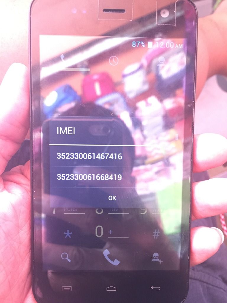

Sir salamat po sa firmware.nung una po nahihirapan ako.pinagtyagaan ko lang po.bale bigay lang po ako dagdag info pero andito naman na din lahat para lang po may masabi ako,hehehe ang password po eh abo_farhan,ang ginamit ko din pong spft eh yung kasama nung file.SP_Flash_Tool_5.1343.01.nung una kong gawa pindot ko yung vol up error agad.pero sunod vol down nagtuloy naman gang menu.tapos yun gamit lang ng mobileuncle_MTK_toolv2.9.9 para sa pagrebuild ng imei ok na. thanks po. more power sir.
bakit sa post may userdate at cache?pero sa firmware na binigay wala?
