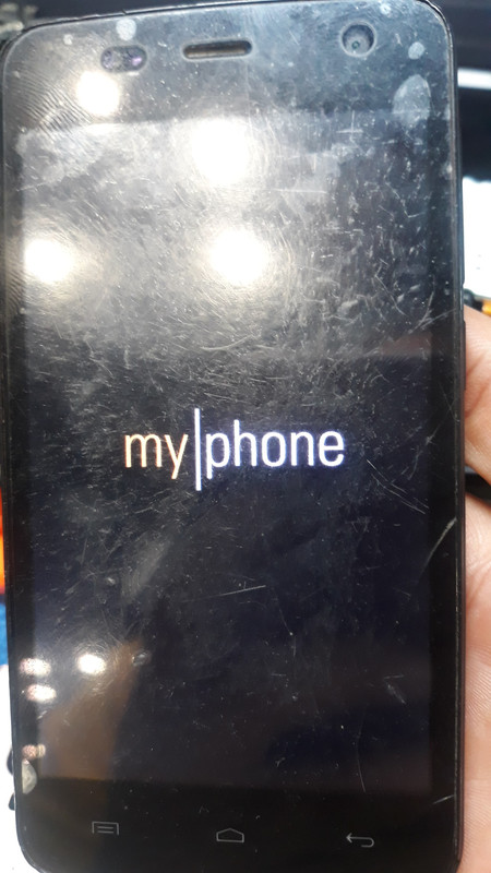

myphone agua rio lite: nakatulala sa logo dahil matagal di nagamit...
try ko muna hard reset pero no luck..
ito po yung hang...

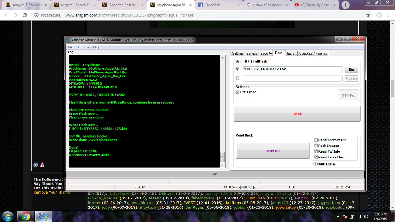

kaya hanap ako dito ng firmware di naman ako binigo dito,
ito po ang firmware nakuha tested by me...
http://antgsm.com/showthread.php?t=101357&highlight=agua+rio+lite
open cm2 mtk...

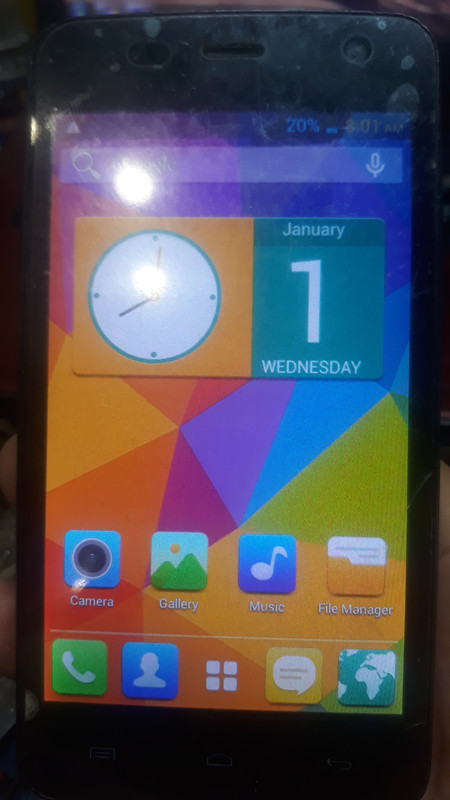

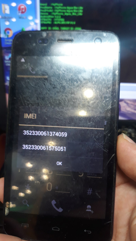

done..
[url=http://postimg.cc/f3HgwS9D]
[/URL]
[url=http://postimg.cc/DWDHrby5]
[/URL]
complate done na po thanks for reference lang...
