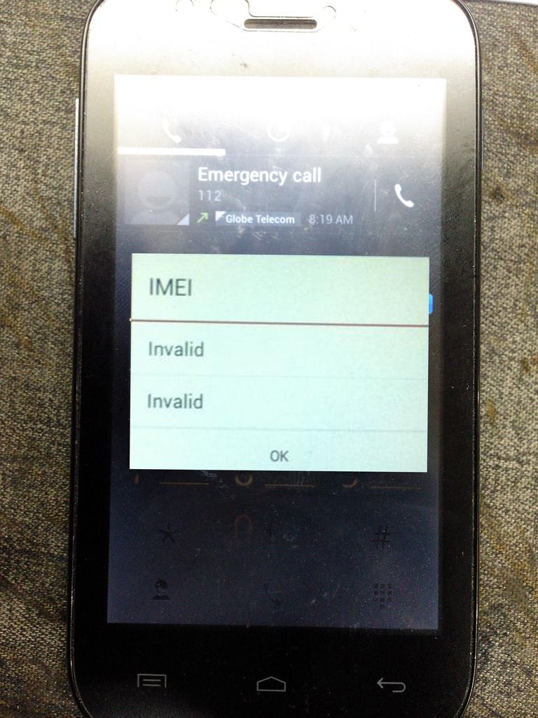

ibahagi ko lang po sa inyo eto para sa mga baguhan o sa mga dipa nakaencounter nito..
Unit: My Phone Agua Storm
Problem: Invalid IMEI
marami ako sinubukan na pang write imei pero not success lahat..

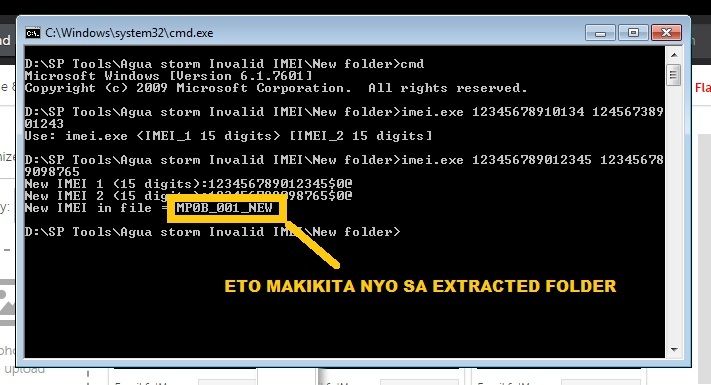

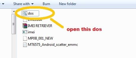

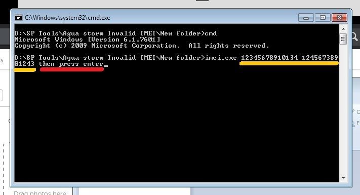

4. In the extracted folder Imei Retriever open the dos.cmd
5. in cmd command type imei.exe "imei1" " imei2" without quote, yung kinopya sa likod ng phone like this
6. eto makikita nyo pag enter nyo
7. punta ka ulit sa extracted folder, may makikita kang bagong file MP0B_001_NEW rename mo lang sa MP0B_001

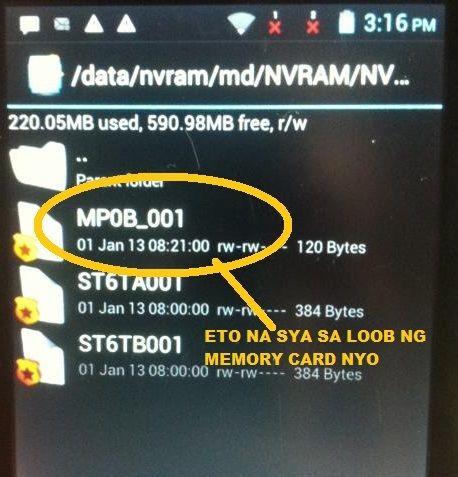

9.gamit ang root explorer i delete ang MPOB_001 sa folder ng data/nvram/md/NVRAM/NVD_IMEI.
10. palitan ng file na nilagay natin sa root ng sdcard yung MPOB_001 sa folder ng data/nvram/md/NVRAM/NVD_IMEI.
para makopya ang file na nilagay natin sa memory card open ulit ang root explorer
hanapin ang file na nilagay MPOB_001, kapag nakita na long press nyo pra lumabas ang option na copy,
pagkatapos macopy hanapin ulit ang folder sa taas na data/nvram/md/NVRAM/NVD_IMEI. tapos paste nyo na.

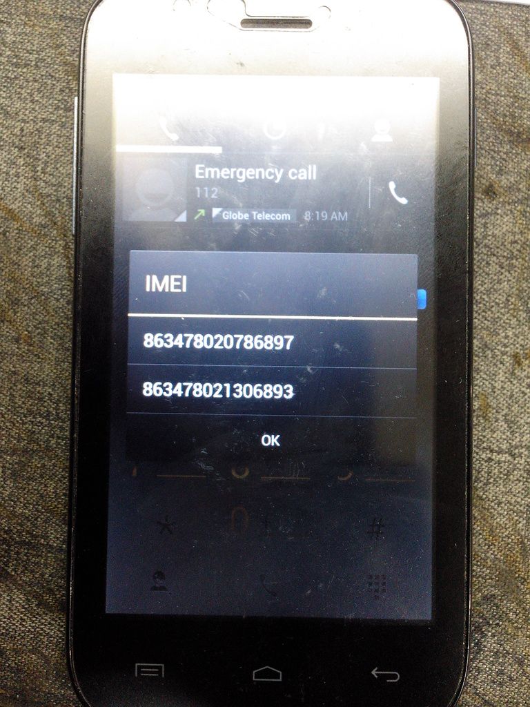

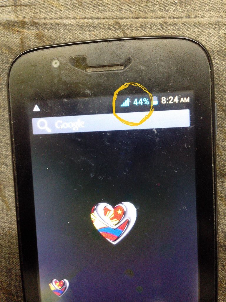

11. Restart the Phone..... DONE
