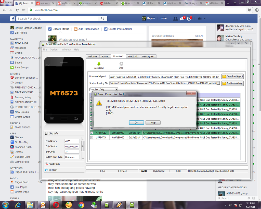

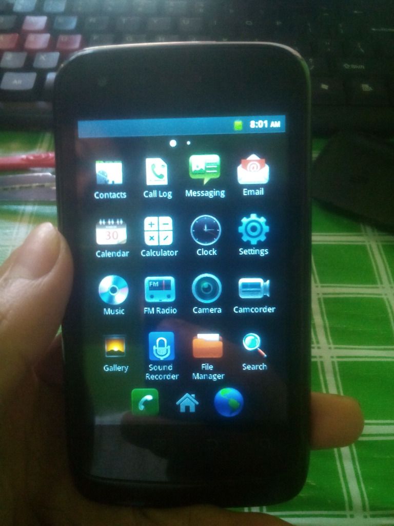

good day mga bos share kolng a818 duo mt6573
hang logo
nka x10 hard reset nku pro no luck,,,,,,,,
kya hanap ako firmware at nkita ko firmware n bos sonny
dit0
http://antgsm.com/showthread.php?t=40572&highlight=a818
after download try agad flash via spft(any version) high or low
error tlaga cya try kona rin formatall+download firmware upgrade same lng tlga error
ganun din sa download only na try kona rin format all waley tlga
ganito tlga error nya na try kona rin sa mc crack error parin
rto kona sna dahil sa tingin kopo sa firm n bos sonny ay nka chk nmn lahat kya
ng bkasali akong e opn at chk ko kng my basa ba sa UI ng usb sa loob wla nmn

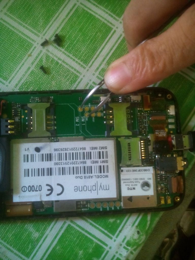

kya try ko sak2 c usb(without bat)
at press ko download ni Spft
at try ko ground c COlO & GND (ground sircle)
without bat po

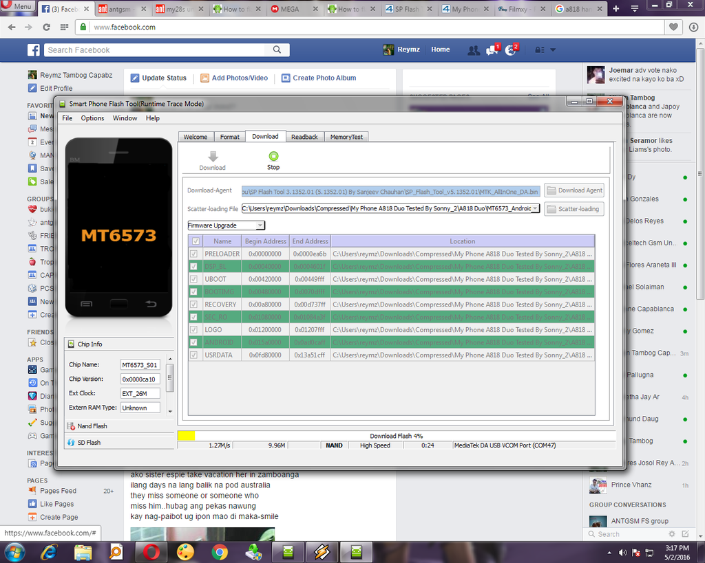

abay akalain mo ng flashing na c spft witout bat
kya pinatapos kona c spft sa flashing
after flashing tsaka kona binitawan c colo&GnD at try agad

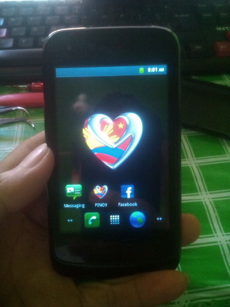

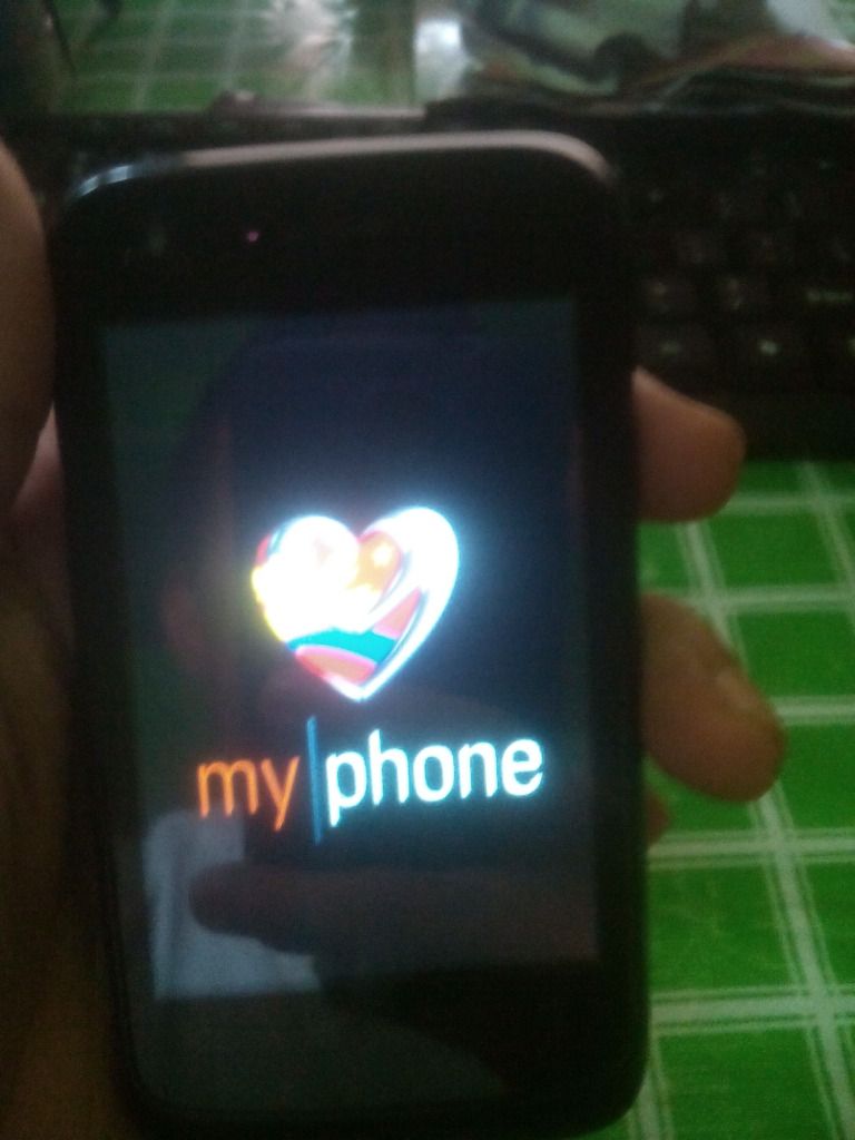

ng done na

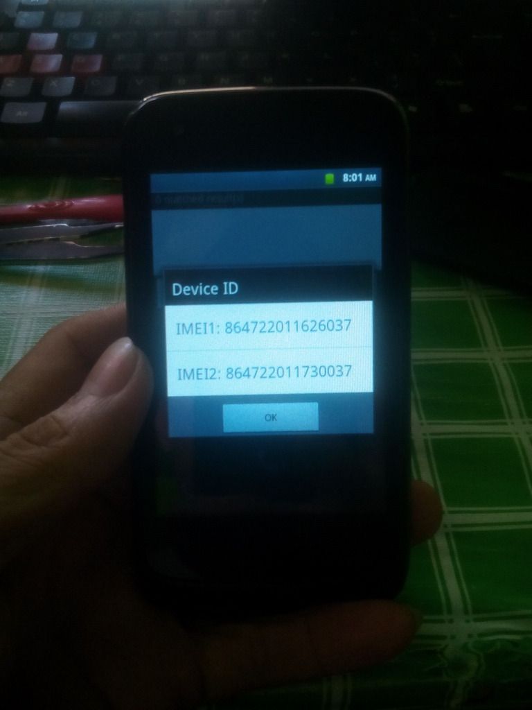

IMEI 100% ok
sna po ay mkatulong itong post ko,,,nung d kopa na done kht saang lungga ako nkapasok unsolved/RTO tlga ganitong error,,
sna po ay magustohan nyo ang sarili kong tuklas
share kona sa inyo bka sakali my mpadaan na ganitong problima or unit/brand,,, 100000000% fried& toasted
,, hit thanks button nlng happy na
firmware credit to bos sonny,,,,
