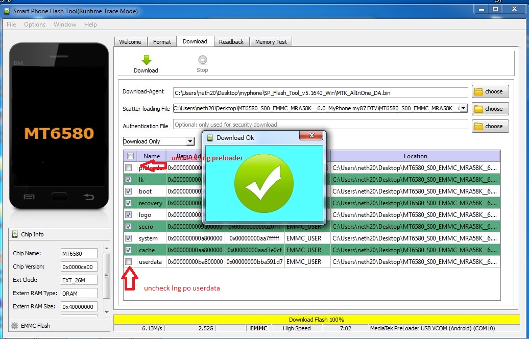

Full factory resset all gamit ang CM2 wala parin epek
kaya flash ko sa CM2 gamit ang sariling back up pero wala epek parin
kaya hanap ako kay google at ito ang nahanap ko na firmware
https://www.gsmsolutionph.com/2017/06/myphone-my87-dtv-firmware-stock-rom.html
uncheck lng po ang userdata at ang preloader para safe

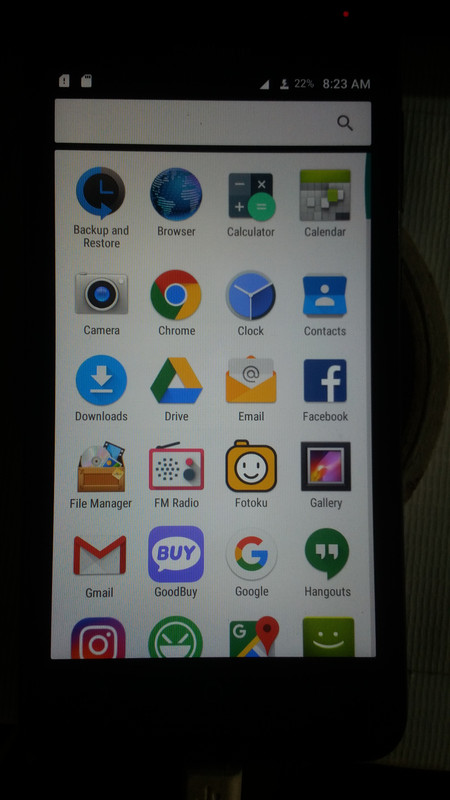

pasenya na kung dko nakunan ng actual picture sa unfortunately nia kc diko akalain ng mag succes

screengrab
Done salamat sa my ari ng firmware at sana makatulong....
