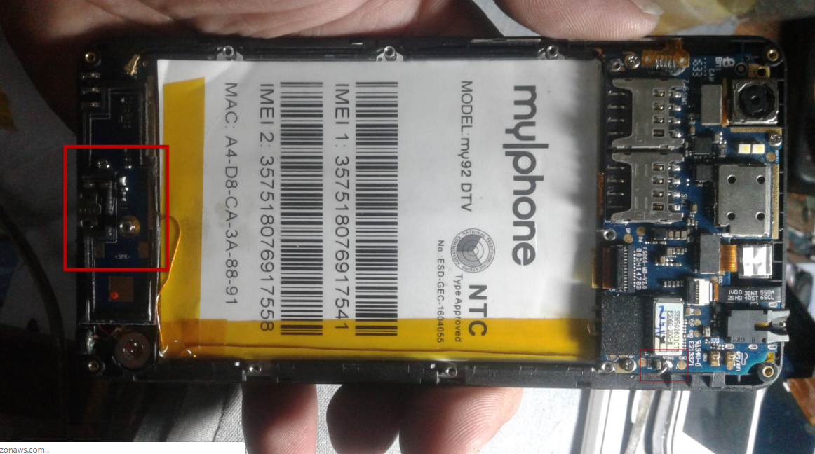

try ko buksan ang unit
check ko muna ang usb charging kung sira o loose contact lang pero good lahat

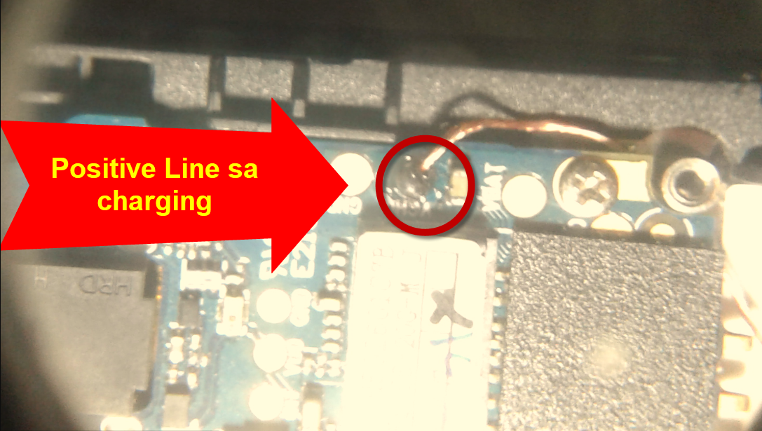

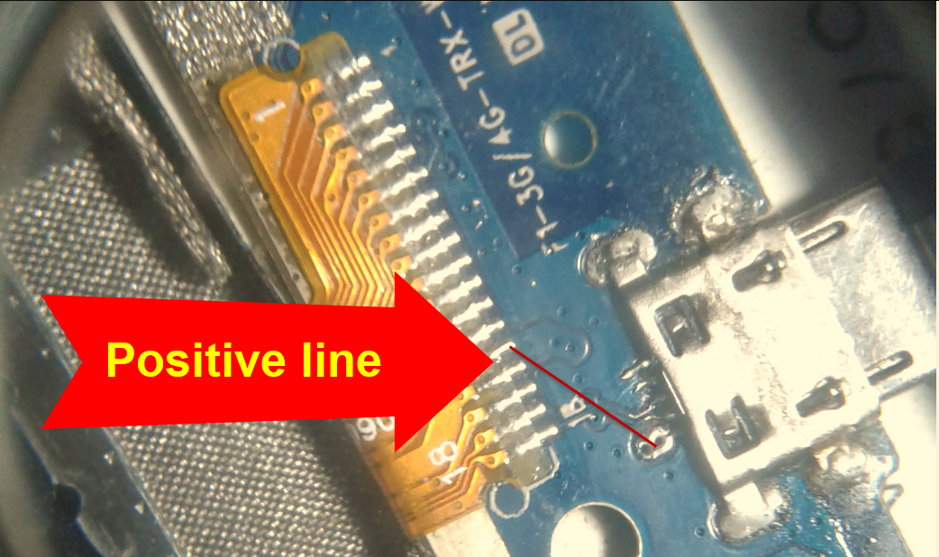

sira po pla ang positive line ng charging ito po ginawa ko
hanapin lang po ang VCHG papuntang usb charging katulad ng nasa picture
ayusin po natin mabuti ang pakaka modify ng positive connection pra hindi po magkaroon ng ground sa ibang line

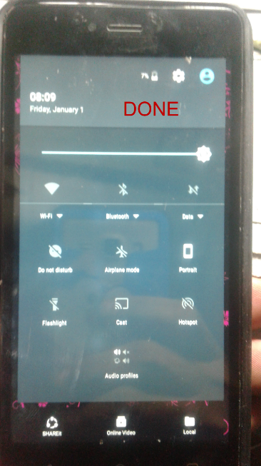

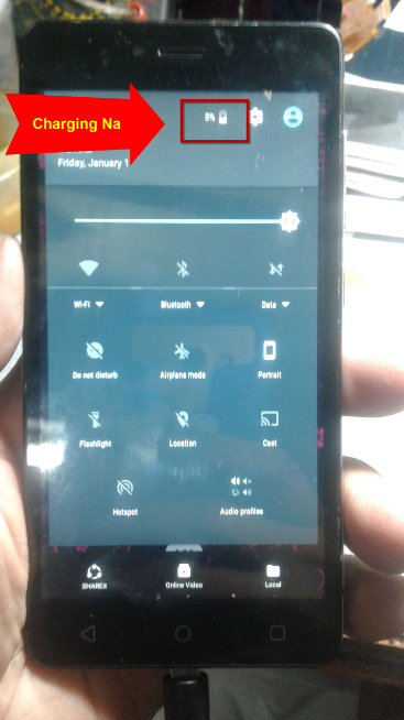

sana po ay makatulong salamat po.............
