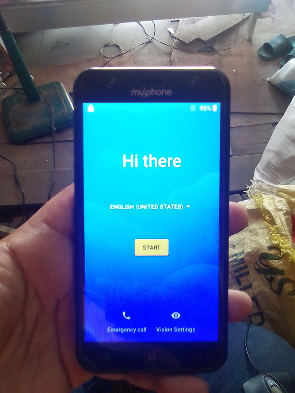

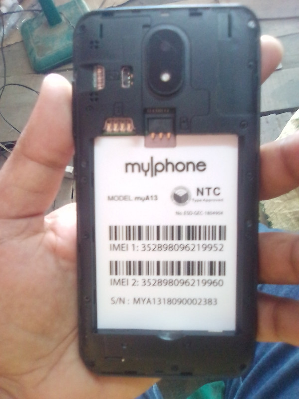

magandang umaga po share kolang po sa lahat ang gawa ko Myphone MyA13 may FRP

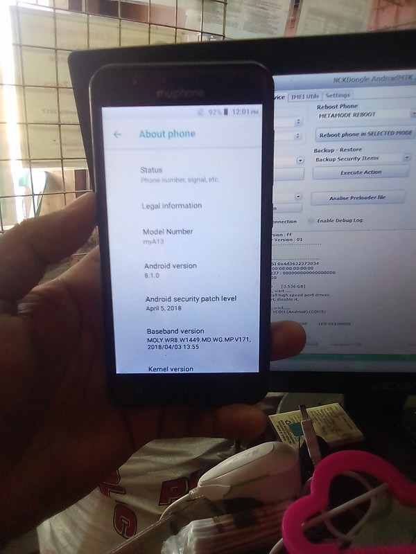

take note ang Version nang phone is 8.1.0 done po sa NCK crack 2.5.6.2 ito po
ting-nang nyo po walang skip button

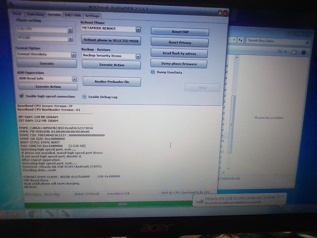

ito po gawin natin open NCK crack choose MT6580 and then go to service then click
reset FRP click yes insert battery then insert nyolang ang usb mag run agad yan

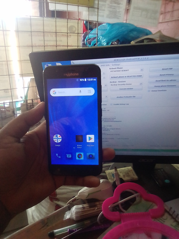

ito po ang picture

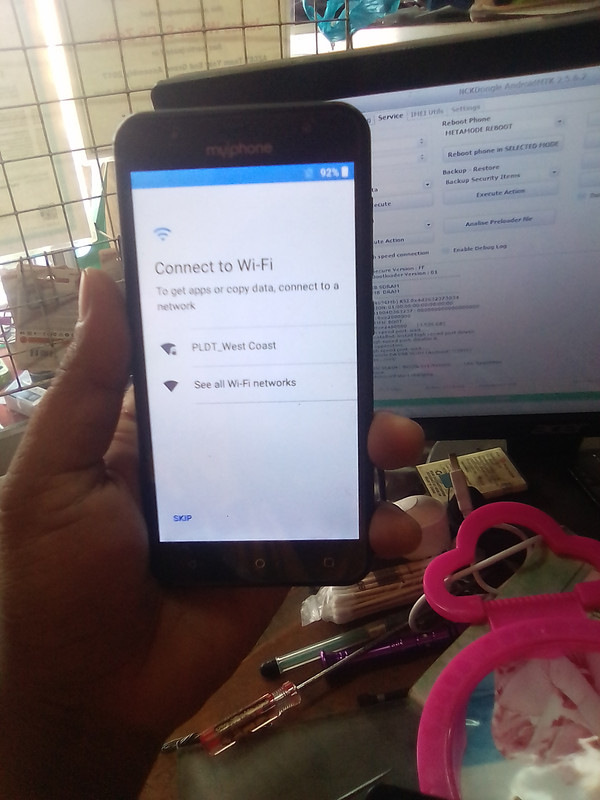

ting-nang po ninyo may skip button napo
