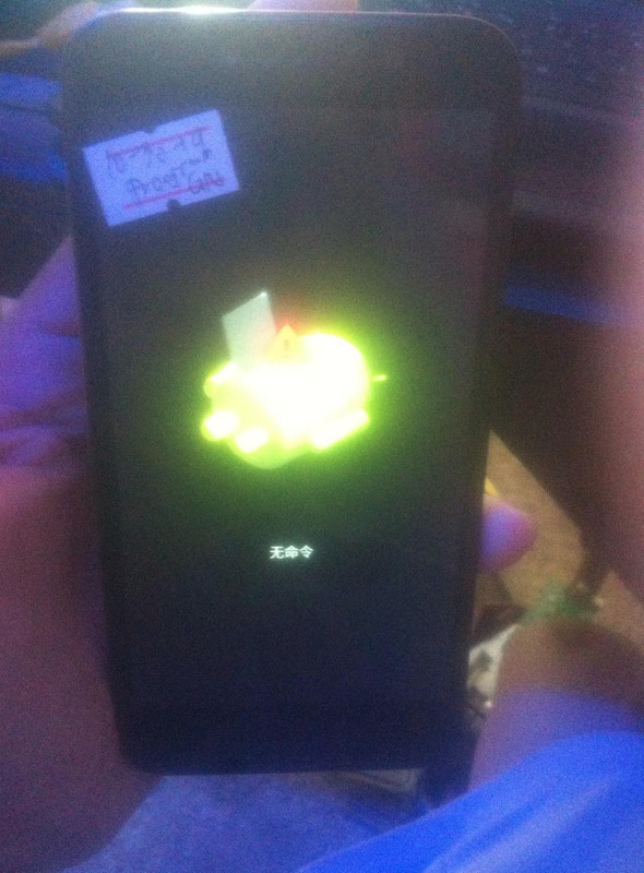

una ginawa ko press switch saka volume +
my lalabas jn piliin c recovery mode gamitin ang volume down
pg lumabas yn press switch saka vulome up
para lumabas ang recovery..gamitin ang vulome down para maka punta
wipe data/factory reset switch ulit at piliin ang yes at reboot

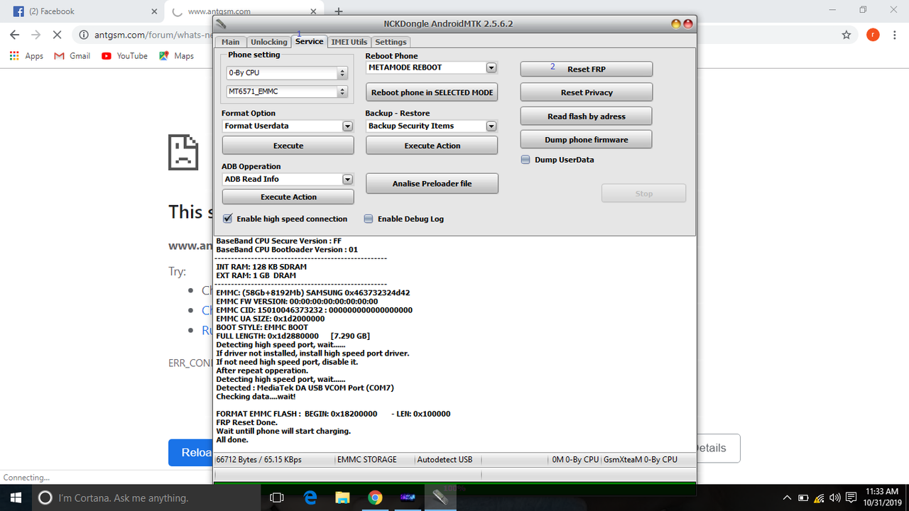

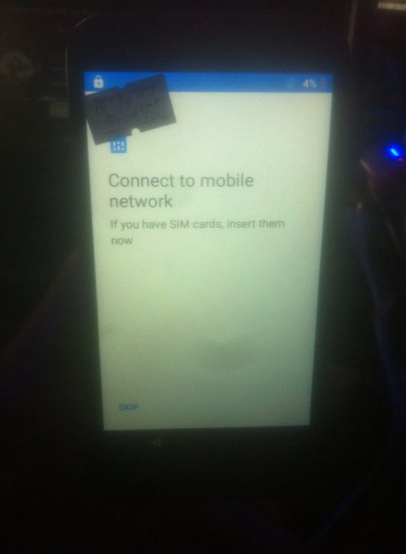

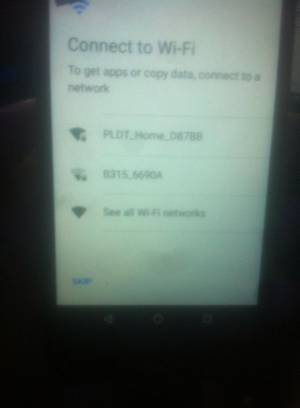

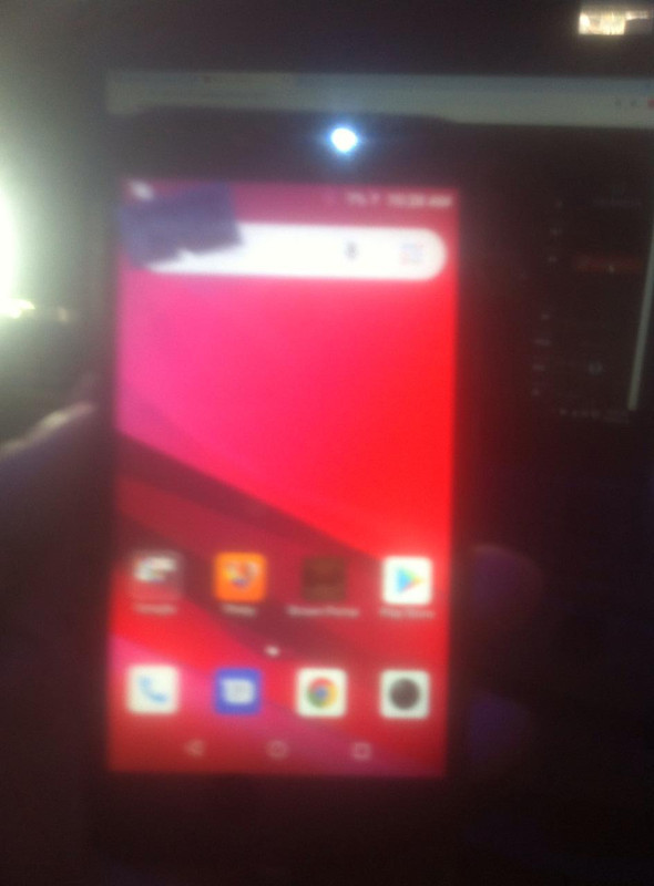

done'frp nman
open nck dongle 2.5.6.2
