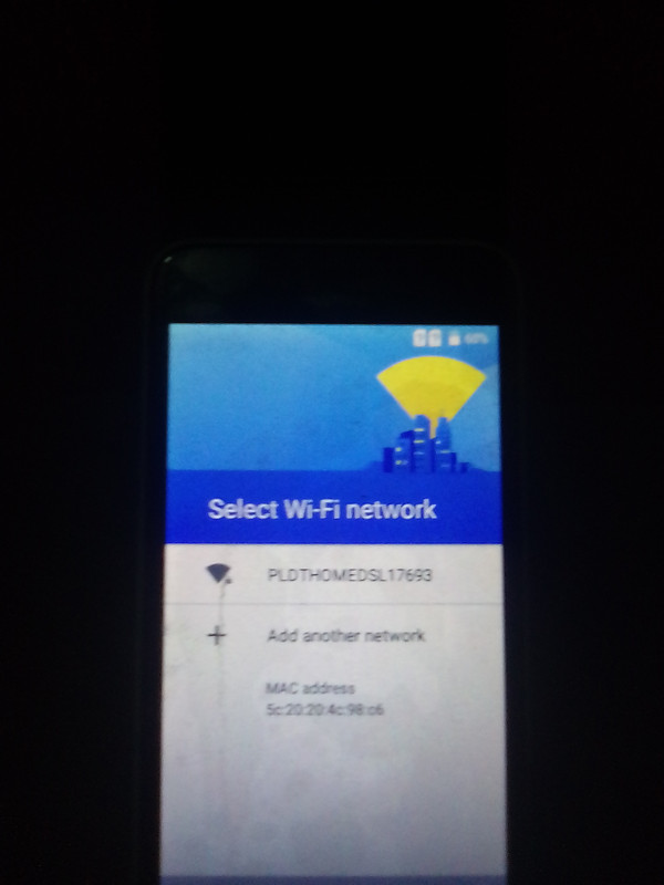

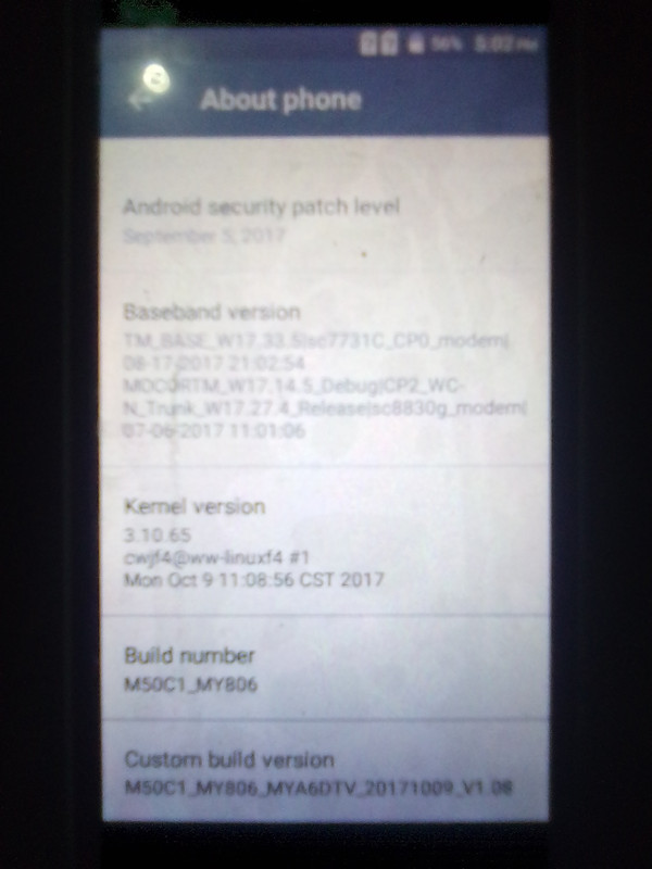

magandang umaga po share kolang po taggap ko Myphone MyA6 dtv
my FRP nag hanap po ako sa google pag my Bypass po yong account
sa sawing palad wala po akong na hanap, naalala ko tuloy na my FRP tool pala ako

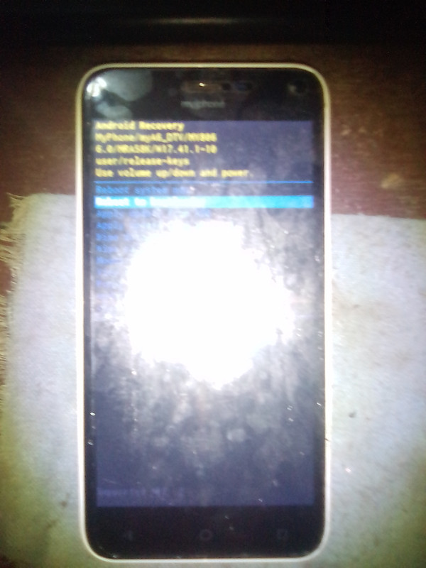

naghanap ako sa google at sa youtube kung papa ano ko sya maipasok sa reboot to
bootloader sa pamamagitan ng hard reset ngunit wala parin akong makita kaya ako nalang
ang nag patyaba baka sa kaling pumasok ang ginawa ko press volume up kasabay ang power button
pag lumabas na ang logo bitawan agad ang power button pero panatilihing naka press ang volume up
hangang lumabas si android pero no command tapos sinubukan kunang mag kapakapa ng paulet-ulet umabat nayata ako
sa 10 minutes sa trail en error pagod na ako malapit na talaga akong sumuko pero isip ko sayang naman

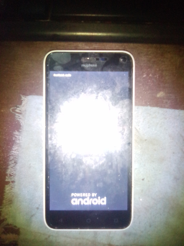

hanggang nahuli ko sya,, hay salamat ganito po sya.... secret na dito lang ma bubunyag hahaha
pag lumabas na si android no command press nyo po una ang power button wag nyong bitawan ng 3seconds tapos
pindutin nyo agad nang isangbeses ang volume up ayon lalabas agad si menu
tapos piliin nyo lang po si reboot to bootloader ito ang picture
ito po ting-nan nyo po

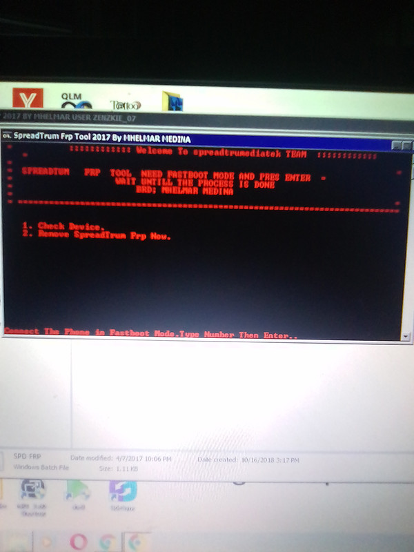

open FRP TOOL ito po choose nyo po number 2
mf cell

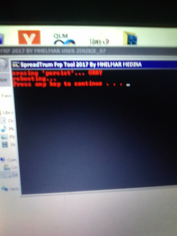

ito napo

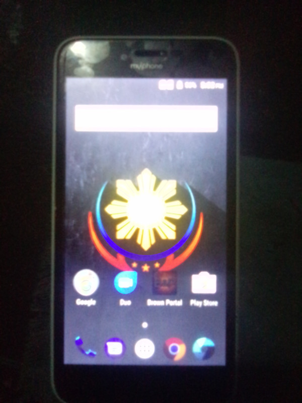

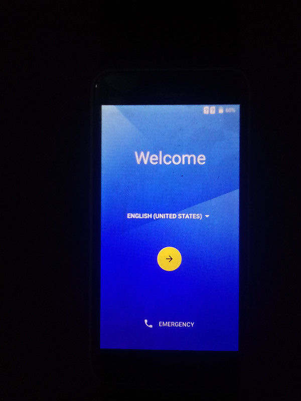

ito napo ang result
uploading pictures
smile napo tayo......... never surrender pag may chance pa hahaha:))
