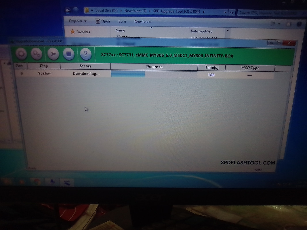

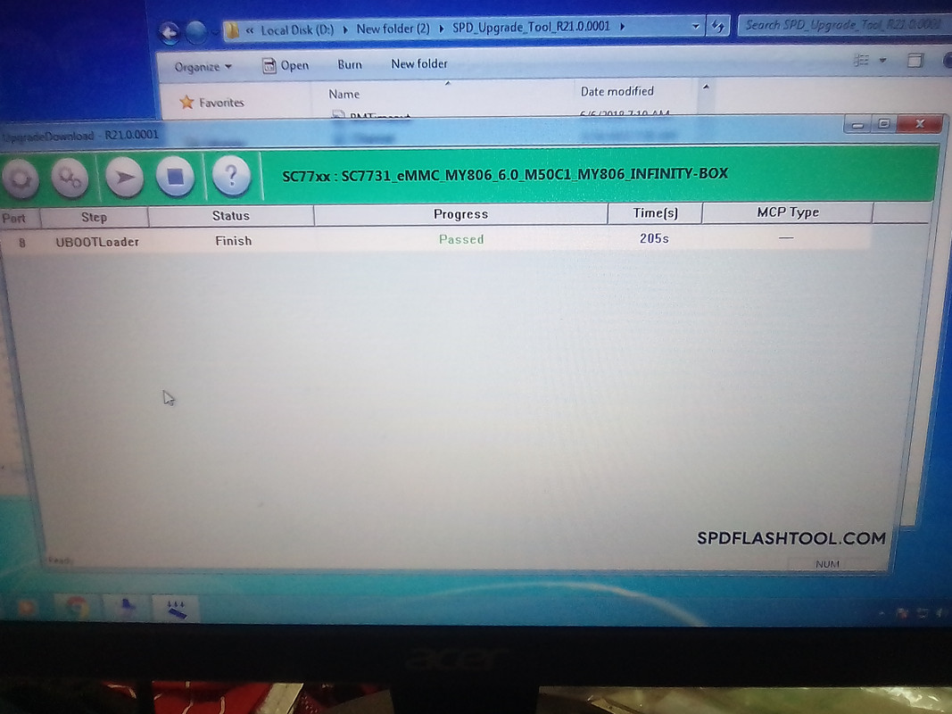

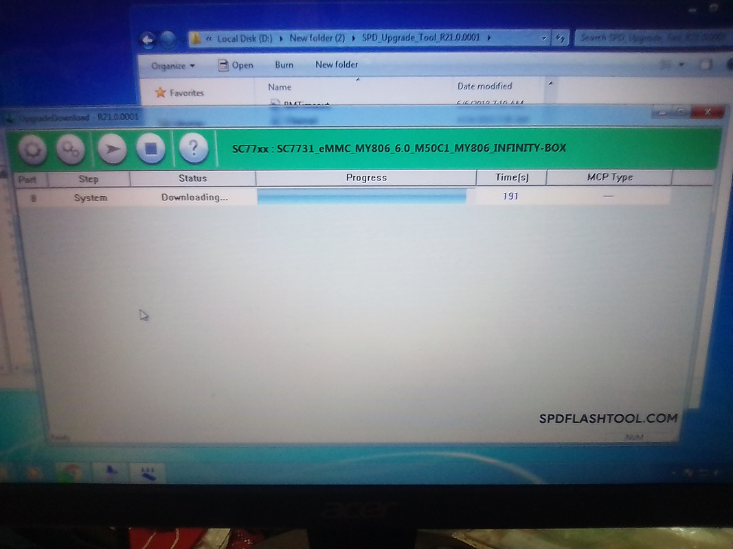

ito po procedure open SPD UPGRADE TOOL tapos click nyo po ang Port tapos po hanapin nyo po kung saan naka save ang File click file tapos po click start tapos insert USB then insert battery
sabay pindot ang volume down ayon run agad

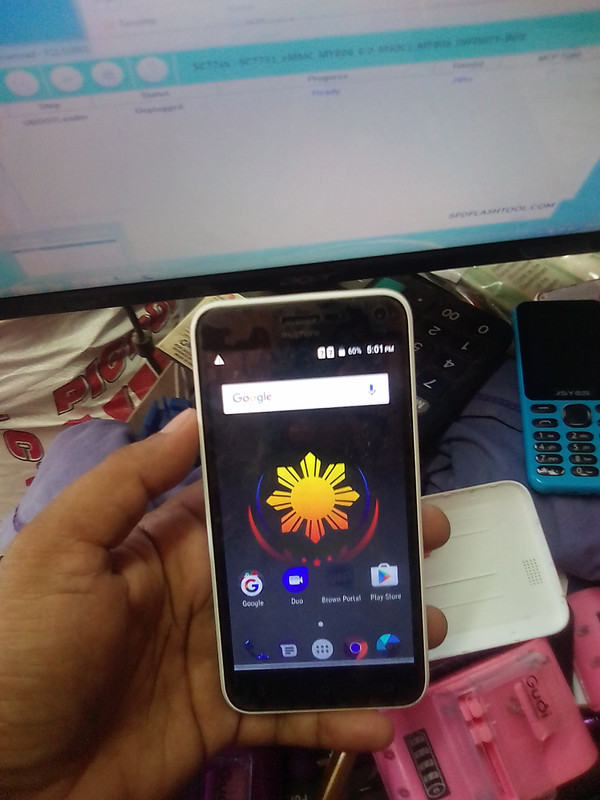

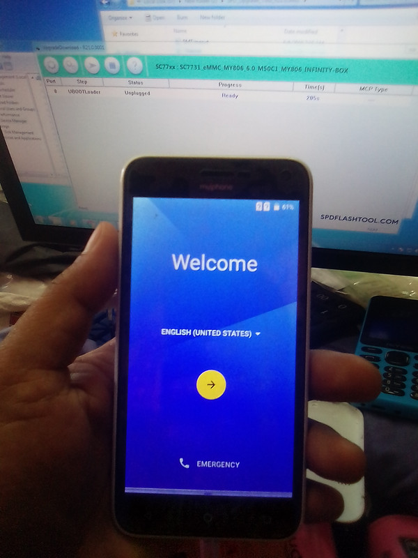

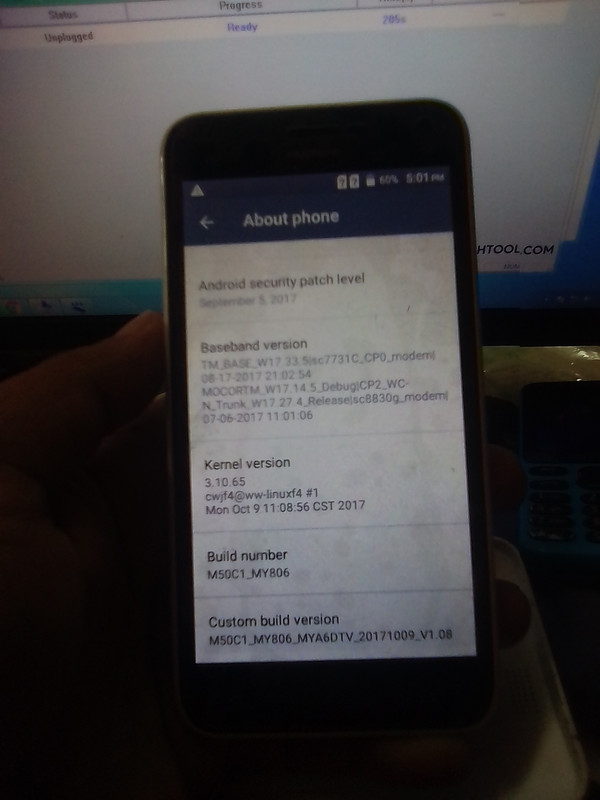

ito po PASSED Na smile na lahat sa Tested Na File
ito napo result happy na
