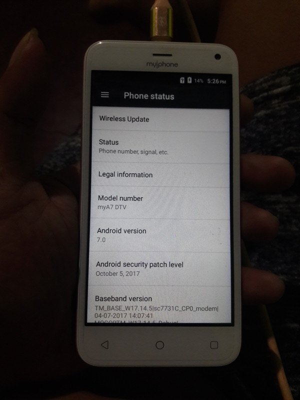

Ganito den error ng skin pero
Dami kung nakuhang firmware pero ito lang nakakapagpabuhay ng phone ng tomer ko
TESTED 100%
Set mode to : SP SC77xx [Model Select]
Loading : mya7 tested by cl altax.pac
CRVersion : BP_R1.0.0
PacCPUinfo : SC77xx
PacVersion : W5035_MYA7DTV_20171113_V1.19_1813
FastCheck : 0x00B3B5F762
Loading files ...

Salamat sayo CL ALTAX sa firmware mo
mya7 dtv
share kolang mga boss marame kase nag ka problema sa pag flash sa rd at cm2 laging error
kaya labas kona rin ito para maka tulong sa inyo wag sana maging pd alam naman natin na makonat ang unet nato
una dito muna sya i flash hintayin lang hanggan huminto syempre patay na ang unet wag mag alala bubuhayin natin yan
pag katapos ma flash sa rd lipat naman tayo kay cm2 hintayin nalang hanggang matapos
kong matagal lumabas format nalang
ito naman ang tested fw

yan boss feedback tested ko po ung file nio salamat po bossing
