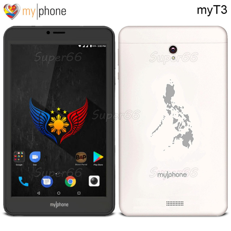

Bwena Mano ko ngyng Umaga dalawang myphone MYT3 Tablet naka locked sa Google
History: Ni reset ni tumer kc nakalimutan daw nya password ayun naglocked sa google

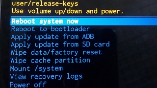

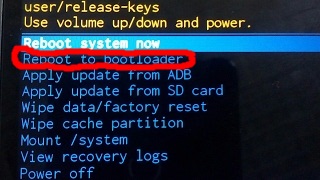

Action: Hold volume up and down plus power pag nag-on bitaw agad ang power hold lang ang volume up and down hanggang sa mag recovery mode
picture upload
then reboot to bootloader
fastboot na agad cya then salpak sa pc
click sa tools na gamit ko then type YES then magrestart cya Done
