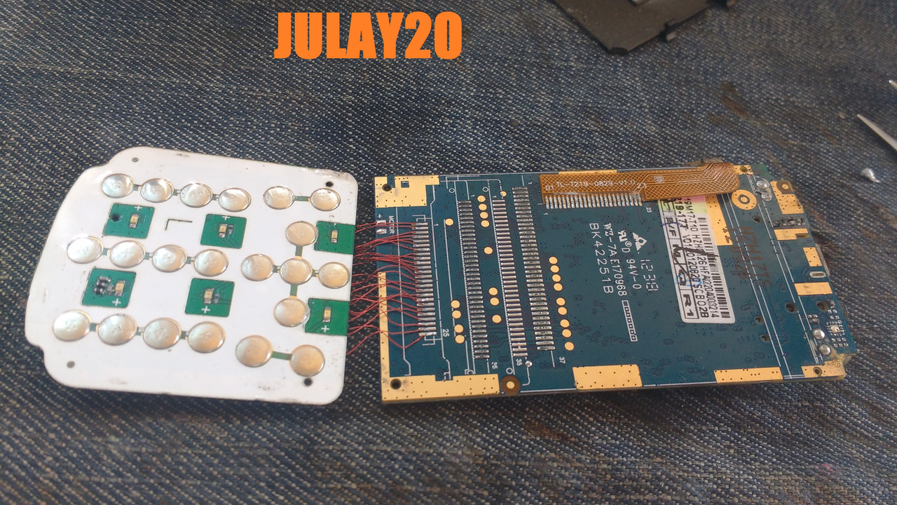

nokia 5699 keypad not work done sa jumper
Hestory:
gomagana namn yung ibang key pero yung iba wala sa b ko kay tumer bili na lang bago sa b ng tumer
gosto nya kc daw yong cp kc nandoon mga nomber ng mga ka txt nya :D kaya inayos ko na lang nawa namn ako :D

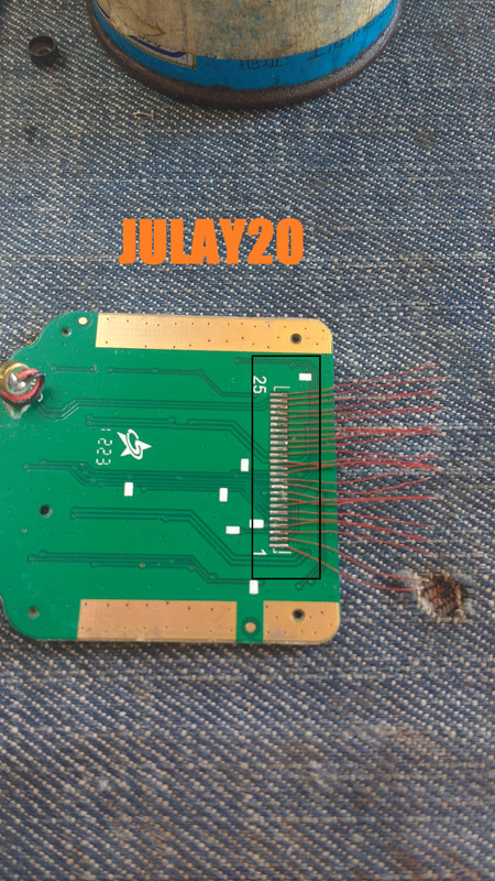

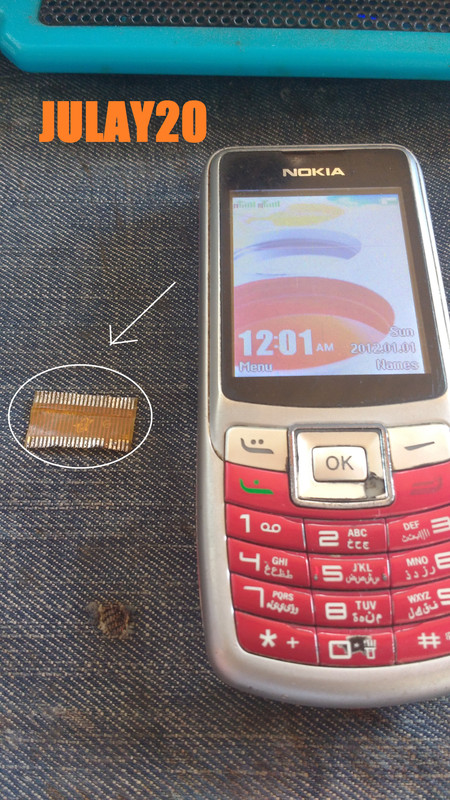

ganito ginawa ko baklas ko cp ni tumer tiganan yung keypad ok naman yung flix pala parang potol-potol na tinangal ko at nilagyan ng jumper isa-isa kaya yun nag work done na 150 pesos :D
sigurohin wag didikit ang mga jumper di yan gagana pag na dikit2 yung katabi nya kilangan solda mong maboti :D malinis para di bomalik si tumer :D

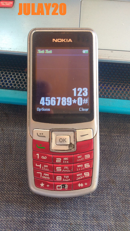

done working all keypad na :D
