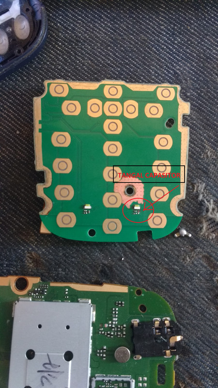

post ko lang mga boss uminit daw ang battery ng cp ni tumer
kaya tinangal niya at pag balik ng battery ayaw na umandar ng cp
kaya dinala sa shop sabe umiinit lang baterry try ko battery namin ayaw namn mag on
sabe tumer oo ayaw mag on uminit lang battery
tester ko ang board sorted kaya baklas ko unit nakita ko my water hahah basa pala hanap ko
ang sorted nag tinangal ko ang keypad nawala ang sort ng unit kaya nilinis ko ng thinner pero
di nawala hahaha kaya hinanap ko sa board wala namn
ng makita ko tignan mo sa ss sa baba

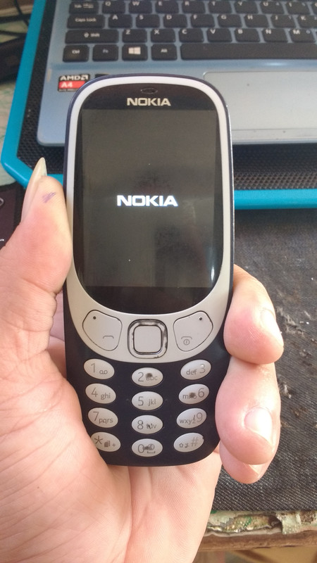

done sana maka tolong reference lang po :D:D
