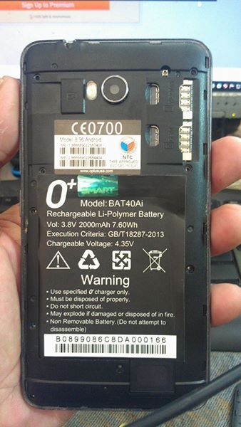

O+ 8.96 Android sexy virus Done
unit: o+ 8.96
problem: logo only
action taken: flashing using this files: via RD

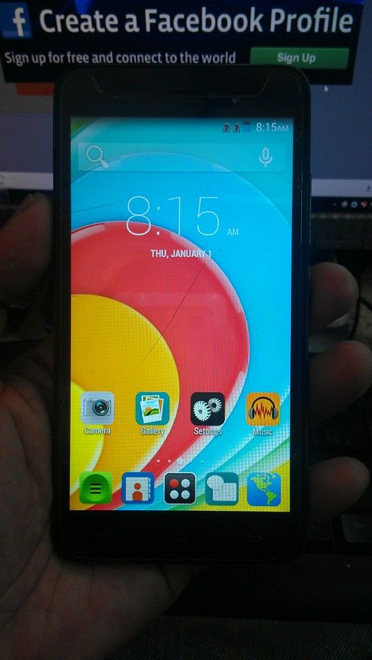

status: working na po.... salamat po sa FW.... tested

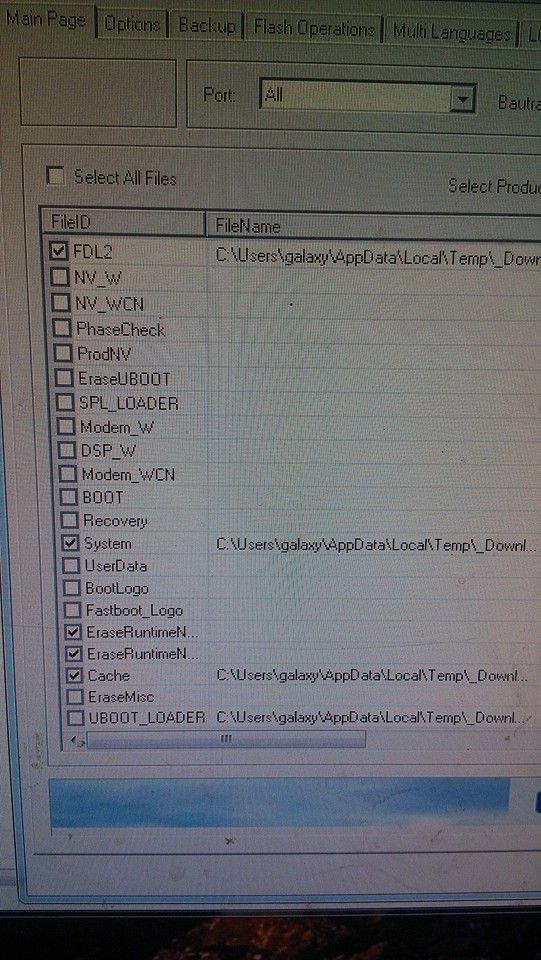

panu po ung ginawa nyo sa settings ng research.. d ko po kse makita ang pic.. tnx..

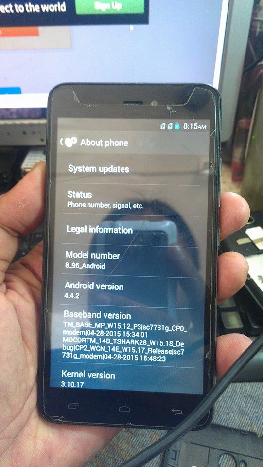

sexy virus po problem ng O+ 8.96 Android
iniba ko lang ang procedure nito kasi may nakuha akung procedure mag flash cya
pero di 100% makuha ang ang sexy virus ..so ito ginawa ko..

download din ng RESEARCH DOWNLOAD

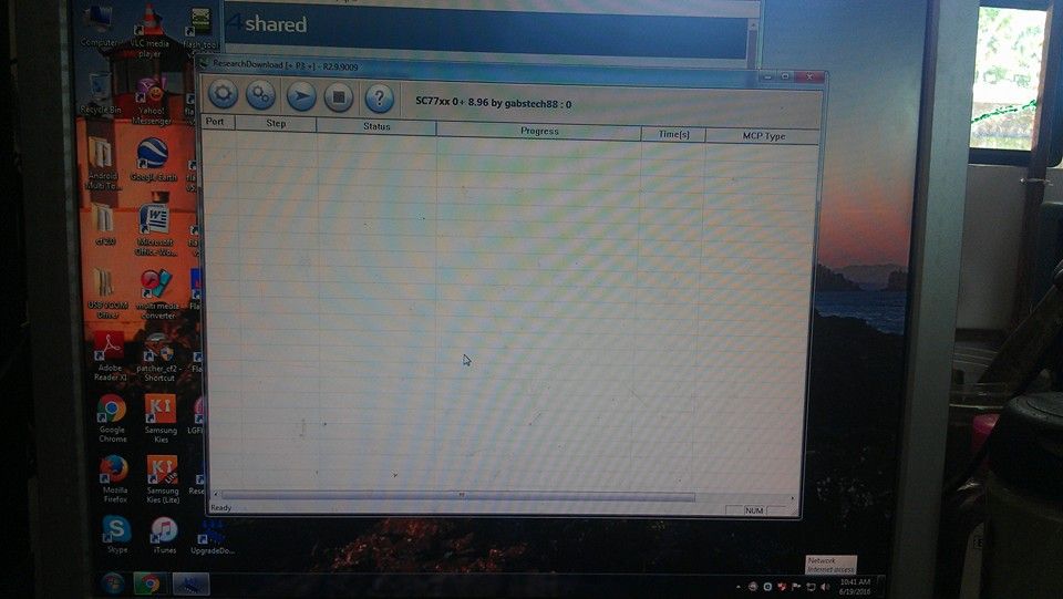

http://www.mediafire.com/download/q4m5u3qa44vz5k9/researchdownloader.rar
ito po procedure nya..open mo yong research download, then insert mo yong pac file nya sa load pocket
tapos open yong settings nya...pakitingin nalang sa picture nya,,pacensya na kung malabo ang pic.
then click ok,,and hit download
pagkatapos kung passed na, hard reset mo
off the phone
una press mo power tapos agad mo eh press yong vol +
paglumabas na ang o+ logo release mo yong power habang press mo vol+
hintayin lumabas ang android roboot then release vol+
done na po..

boss ano iniba mo sa settings.... d ko ksi ma-view ang picture... salamat po...
