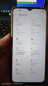

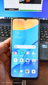

Steps
1. Turn Off ang Unit.

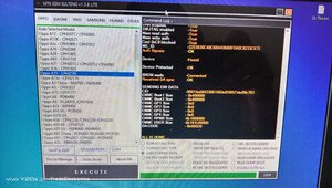

2. Open MTK GSM Sulteng 1.3.8.
3. Select Oppo Tab, then select exact model.
4. Select Safe Format Data = para hindi mabura ang laman ng phone,password lang ang mawawala.
5. Click Execute then salpak mo na usb cable at hintaying matapos.
6. Sa FRP, gamitin lang ang magic number sa emergency call ( *813#).

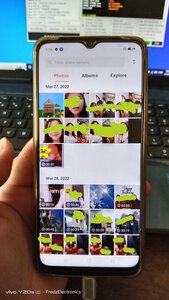

7. All Done... Proof below.
Intact ang data ni tumer
