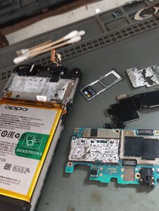

History ng Phone Water Damage Baklas Unit na Eto Tignan mo...

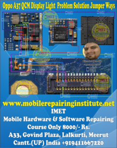

After ko Mababad sa Bigas ang Result Nag Lalights naman siya Kaso pag Dating sa menu Nawawalan ng ilaw Kya nagtry ako ng Lcd..Pero same Result..Kya Sumilip ako ng Linya ng ilaw kay Pareng google Eto nakita ko oh Tignan mo...

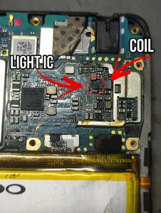

Chek ko Lines..kaso Ok naman Wala din Short Kaya Naisip ko sa IC try ko Alugin..No Luck eh Kaya Ginawa ko inangat ko na para Linisin Yung Paa..

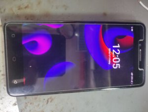

Ayun Ok Naman Goods na Goods...eto result Tignan Mo...

Newbie lang idol panu po malaman kung shorted ang main bord o hindi? It means pag walang na trace na short matic IC ang problem
Hindi po shorted ang ic ayun sa Post ni sir ts.
Dahil sa water damage ito at hindi naman shorted at may linya(continuity) pa naman. Kaya Ginawa ni sir ts tinggal ung ic at nilinis yung Paa(pads). Kasi kung shorted ang ic need na palitan.
Salamat po sa info idol newbie lang po ako medyo mahina pako pagdating sa board level po
