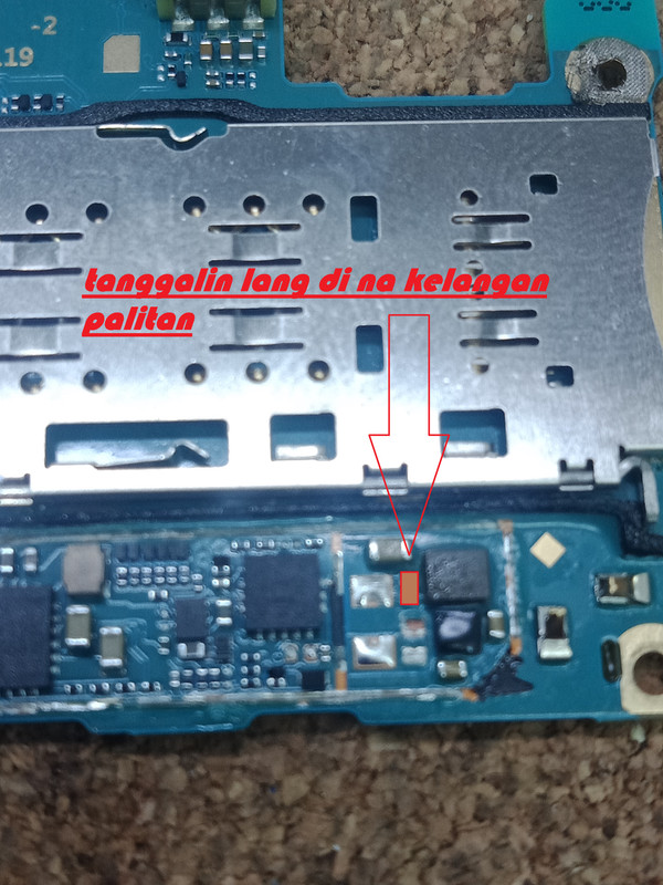

dyan sa video sinundan ko kung saan yung tinanggal na pyesa kaso shorted pa rin yung unit nung tanggalin ko yung pyesa
napansin ko sa katabi nyang capacitor medyo sunog kaya sinubukan kong tanggalin din
at ayun nawala yung short/grounded

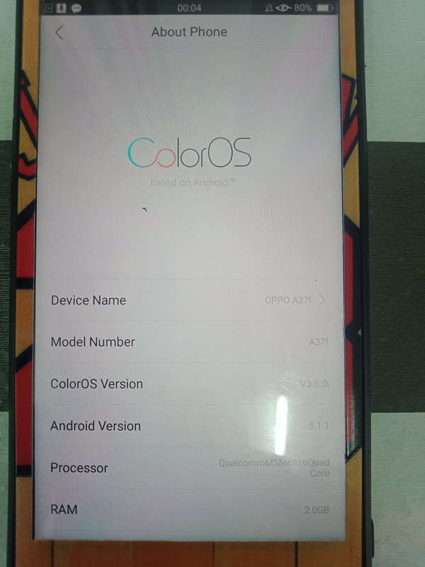

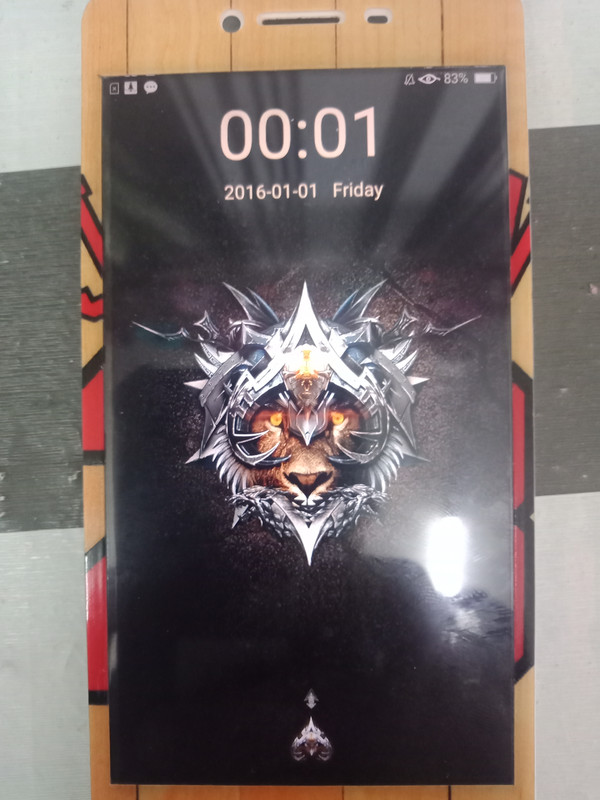

ito na po yung unit done na po.
nag power on na
