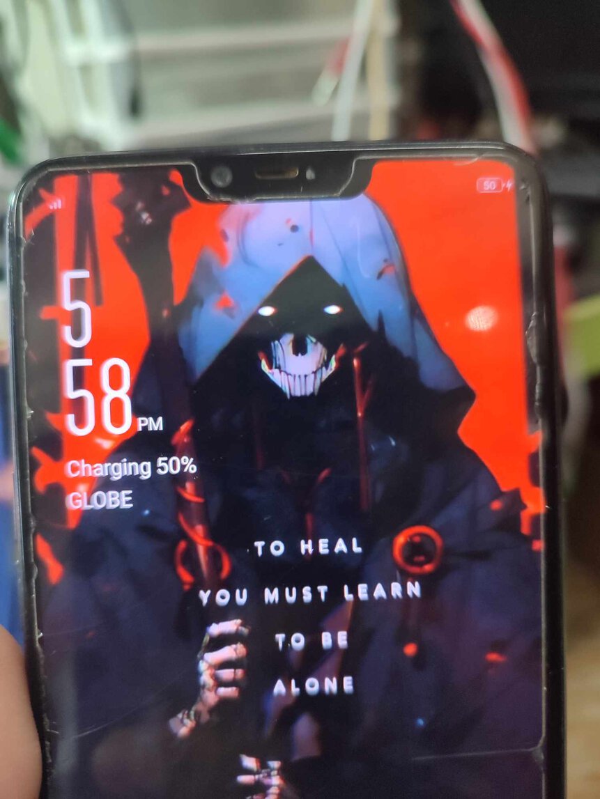

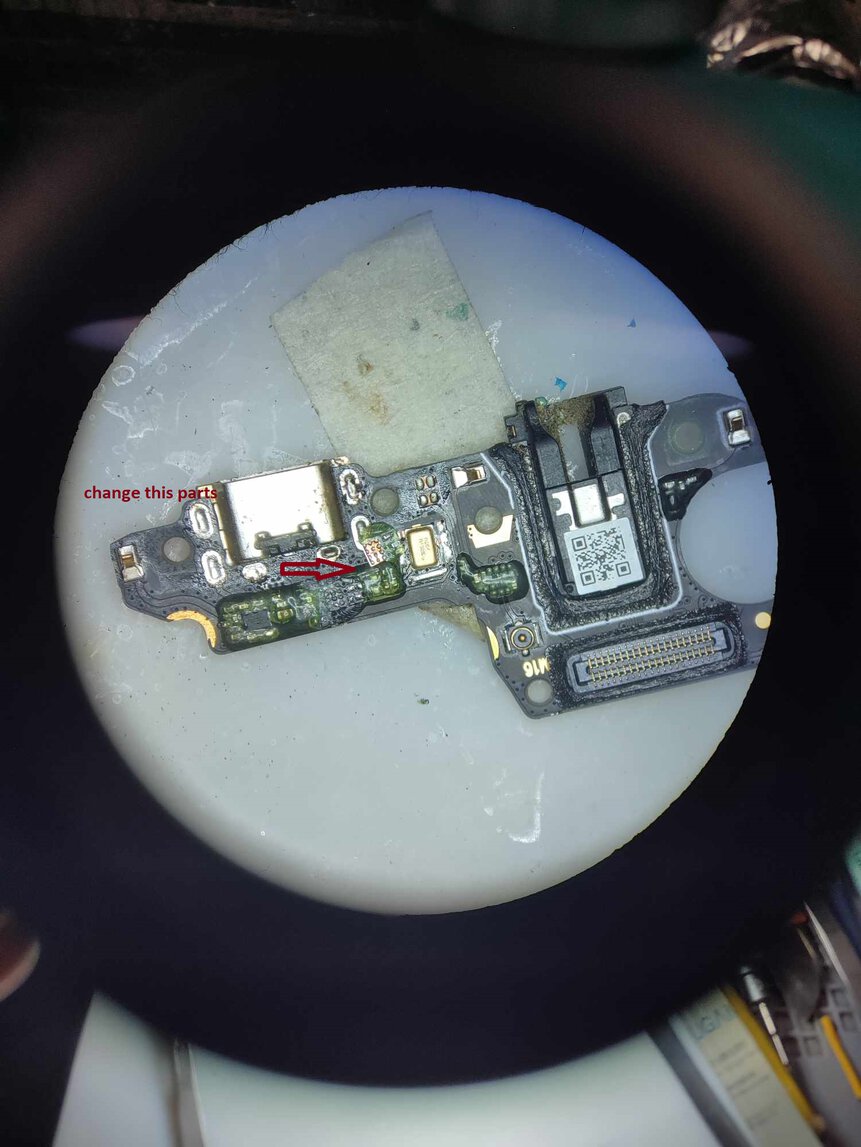

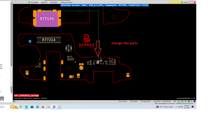

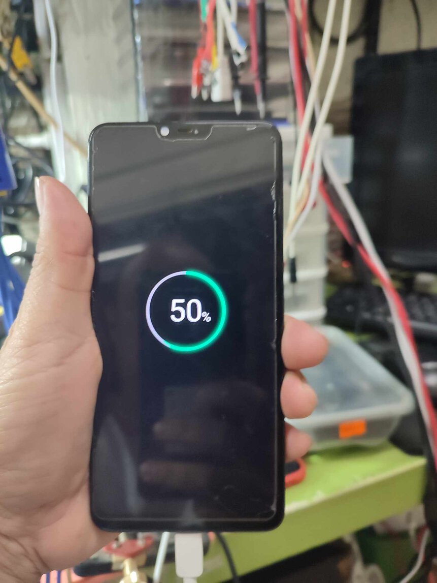

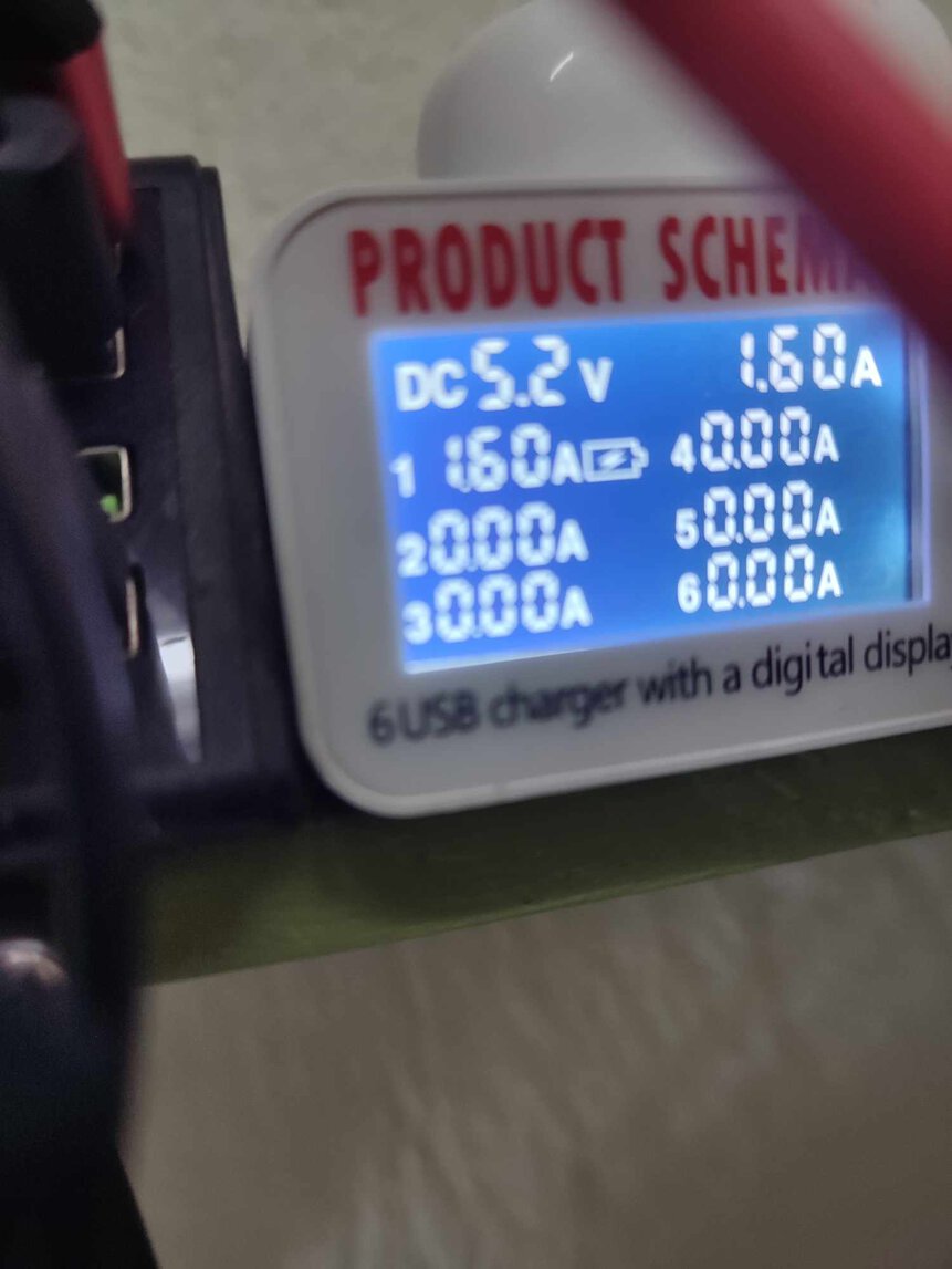

Problem: pag nasaksak ng charger nag auto turn off & reading nya sa schematic charging ay hindi normal 0.60A then back to 0.00A
1st check ko lahat ng ways connected ng charging Pin, flex, at battery lahat ay good
try ko ikabit sa psu same problem, naisip ko tinanggal yung flex ng charging na nka kabit sa board so yun nahuli ang salarin R77195 connected pala sa charging board, naisip ko posible sa laglag kumalog,
