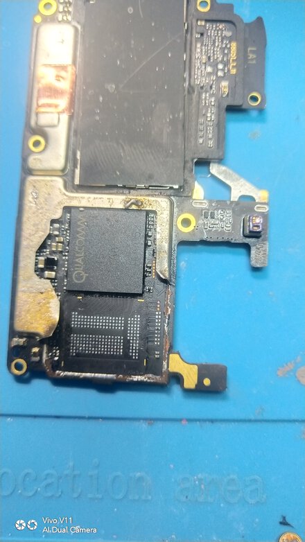

From co tech at pinasa lang po..

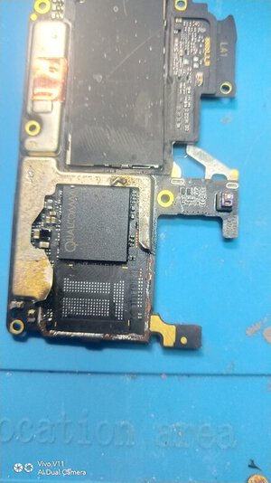

pag tanggap nya Img destroyed sinubukan nya e jtag
read info dahil sa matagal stop operation nya..
at yun nga ayaw na mag power naka Qualcomm port na lng..
try ko pinout ayaw na mabasa EMMC
kaya baklas EMMC..

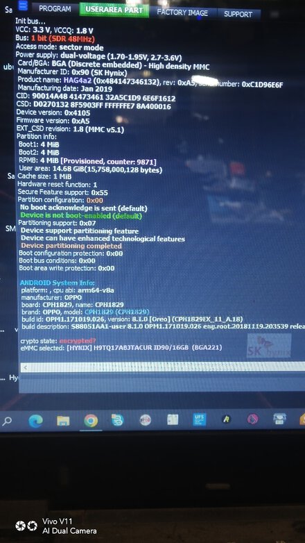

at ito na info nya..
palit EMMC na..

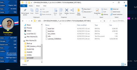

write ext boot 1 boot 2 rpmb at full userarea and wipe data

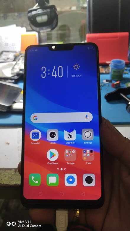

di naman nabigo,,
yung rpmb boss read and write land ba ginawa mo boss sa rpmb di mo ba ni write yung key nya
di po ako nag read.. unprovision mo po emmc para ma clean means burahin mo talaga ang buong emmc..
sa bagong update ni ufi tanggal na mga bugs about cleaning rpmb smooth na po ngayon..

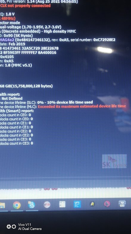

kaya baklas EMMC..
palit EMMC na..

di naman nabigo,,
dol na upload mo na dump file ni a3s 1803?
