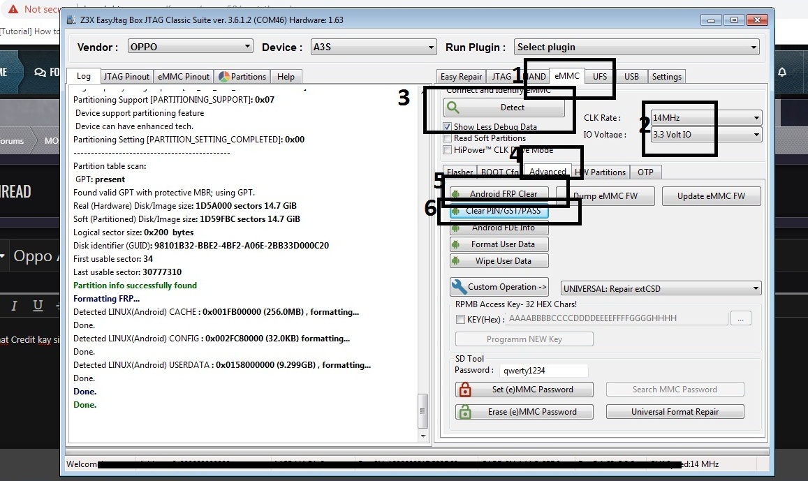

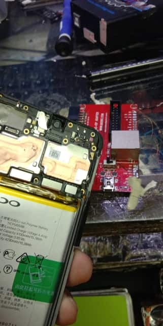

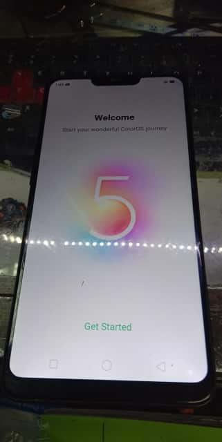

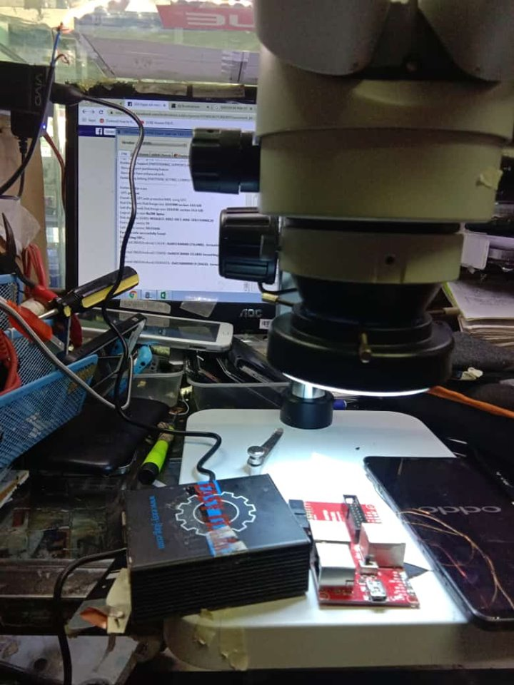

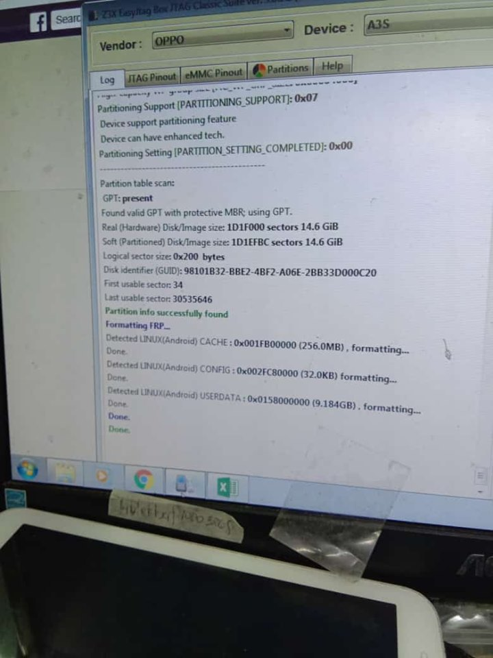

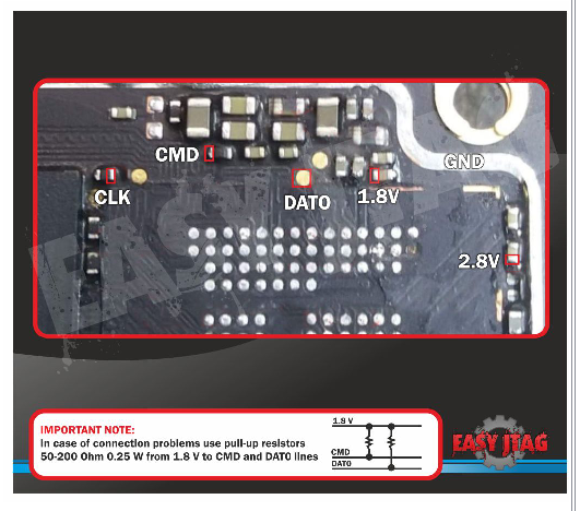

salamat sa mga nag turo saakin para hindi matambak ang
aking easy jtag
test point and easy jtag
lagawe,ifugao
RBG Computers, Cellshop and Enterprises
baklas si unit dapat hinay hinay
sa pag alis ng metal sa likod ng board kasi kapag yan
nagkamali maalis ang mga malilit na piyesa
sundan lang si image sa ibaba
