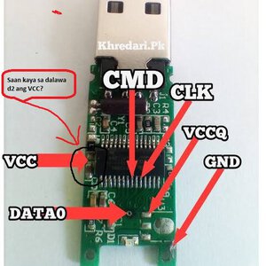

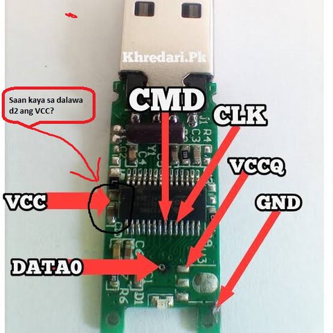

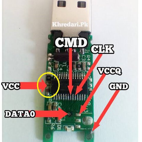

ask ko ulit boss, yung vcc at vccq nagshoshort talaga yan? Tester ko kasi sa continuity mode nagshoshort sya.
yan boss gayahin mo lng.
Oo boss ginaya naman pero vcc at vccq nag shoshort, pede mo ba tester sa'yo kung ganun din?
same lng boss na shorted din. no need na nmn yan vcc saka vccq eh. salpakan mo ng charger boss. or saksak mo sa pc. ginagamit q lng ang vcc vccq kapag rekta sa emmc ang gagawin q.
