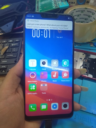

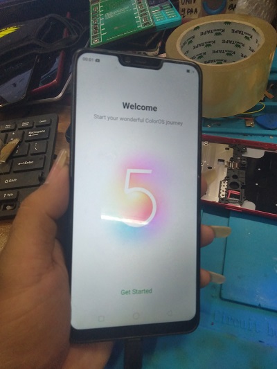

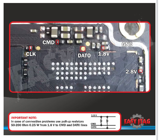

Share mga Boss
Since OFF ang SERVER ng OPPO
Gusto ko na sana bumili ng bagong gamit na AETOOL
eh Buti nlng at naudate aq ng isang member sa kabila sa update ng Easy jtag
matagal na rin na tulog Jtag ko haha
at di naman nabigo sa mga nakita ko

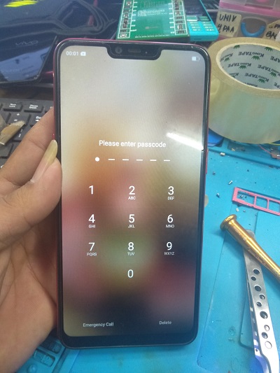

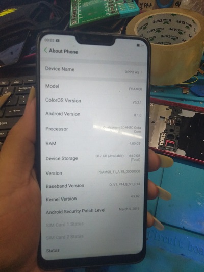

ETO DALA NI TUMER
OPPO A5
VERSION ; PBAM00

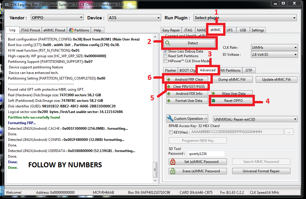

ACTION

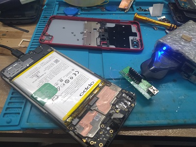

silip sa jtag kaso wala support
try baklasin at silipn board same lang board ng A3S (CPH-1803)
kya salang ng walng kaba haha
NOTE DI LAHAT NG PINOUTS SA SUPPORT EH TAMA
PIC IS PROOF
CHECK PINOUTS
SAME BOARD LANG NG CPH-1803
PINOUTS CONNECTED
FOLLOW NUMBER PROCEDURE
DONE ALAM MUNA SUNOD JN
NAWAY MAKATULONG SA INYONG LAHAT
HANGGANG SA MULI​

thank you sa pag share sir
KhenZrha27
sir sa procedure mo boss hindi na kailangan ng puill-up resistor? kasi akin ayaw mag detect.
