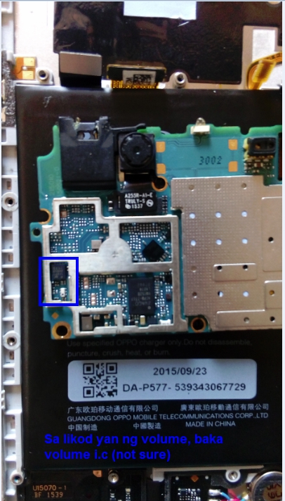

UNIT: OPPO A51W
ISSUE : FASTBOOT MODE LANG SA UMPISA.
pag ni reboot mapupunta lang sa recovery mode, paulit ulit.
SOLUTION:
nagkaidea ako na baka grounded na volume button,
kaya pag nirereboot diretso recovery mode o fastboot mode
BAKLAS KO AGAD, BLOWER muna BUONG BOARD,
napansin ko toh, (patakas ko lang napicturan, nagmamasid c tomer)
may umido un paligid, ni "re-heat" ko lang ung mismong i.c na yan.
(pwede din palitan kung me extra kayo nyan)
AYUN UMOKAY NA, DUMERETSO NA UMOPEN,
senya mga boss wla akong pic na nagawa na, nagmamadali tomer, nakatingin pa hehehehe
(paresponse na lang boss, kung alam nyo tawag dun sa i.c na yun nd ko kase sure kung ano un)
KAPAAN LANG
