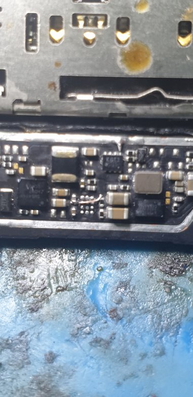

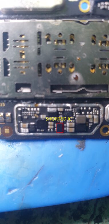

ginamitan ko ng short killer at nakita nMn ang salarin sa likod ng motherboard baba ng sim slot
at yun ay ovp charging ic
ito po

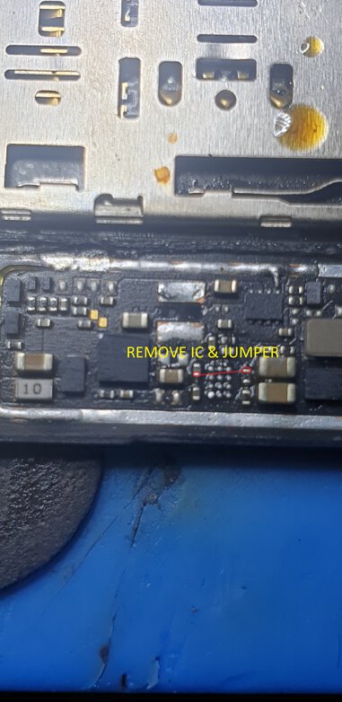

dahil walang pampalit ginawan ko nalang po ng paraan remove ko lang po ung ic then Jumper

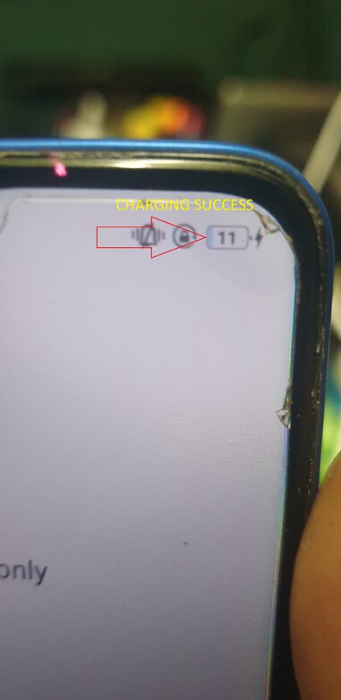

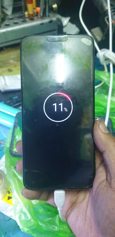

at ito charging na po

Nice thread po sir pero correction ko lang po
Di po yan charging ic, OVP (over voltage protection) po yan
Protection para sa mga over voltage.

Salamat po boss sa pag correction pasensiya na po baguhan lang, ung power ic pala ung kabila niya, OVP pla un thanks po ulit
