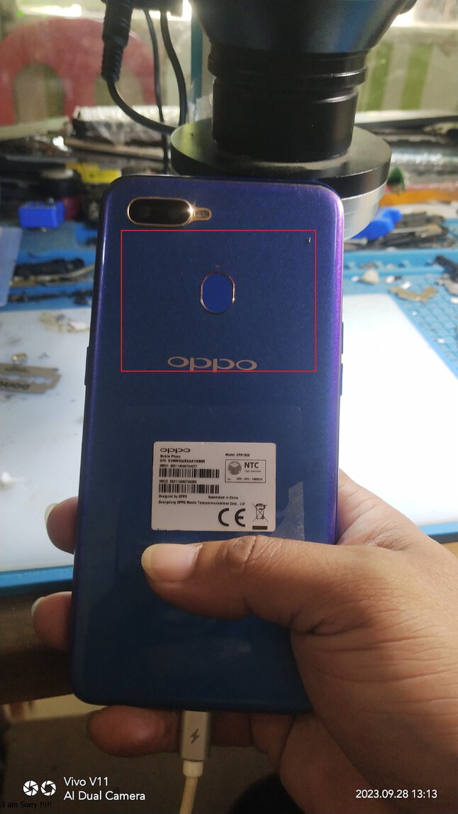

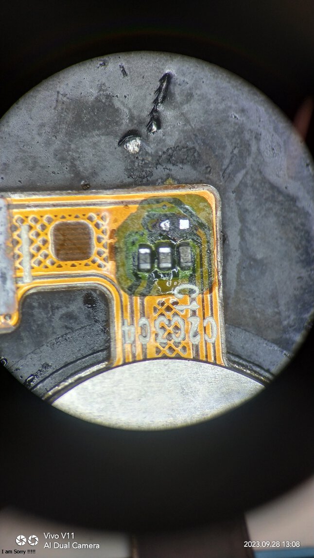

pa low battery na then charge ni client biglang uminit..
galing na sa ibang shop power ic quotation di pinagawa
duda si client sa dami ng sinasabi ni tech :D:D
Status

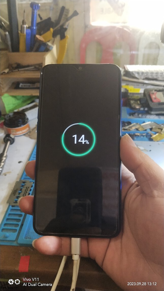

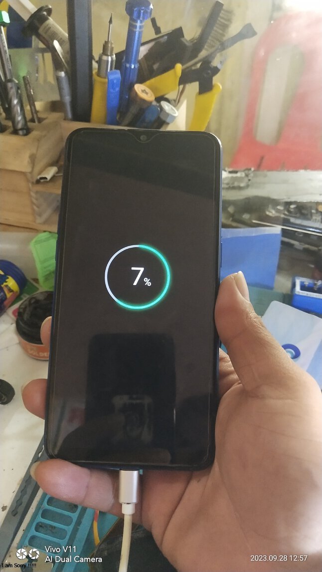

charging at nalabas 0% pero di tumataas percentage kahit 1% ..
at napaka init ng likod jan sa may pula (see image.).
habang under observation while nakasaksak charger nasagi ko fingerprint at parang may kuryenteng pumipitik :D :D
naku alams ko na nakarami na ako nagawang ganito..
qoute ko a si client sa 1500 pumayag..

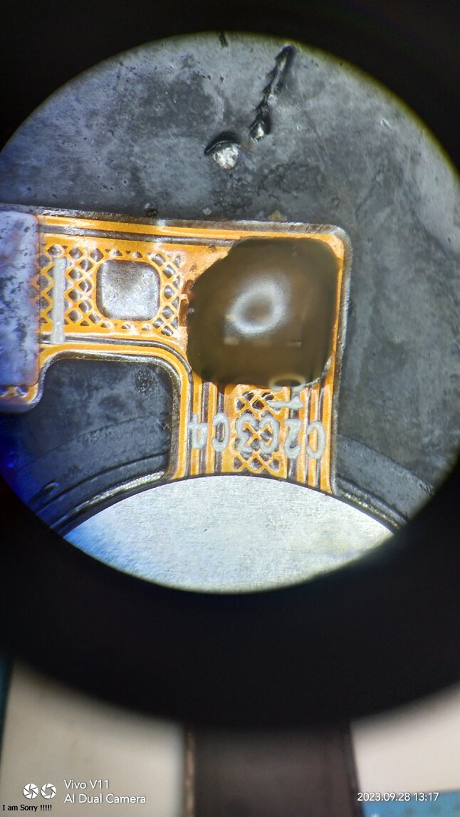

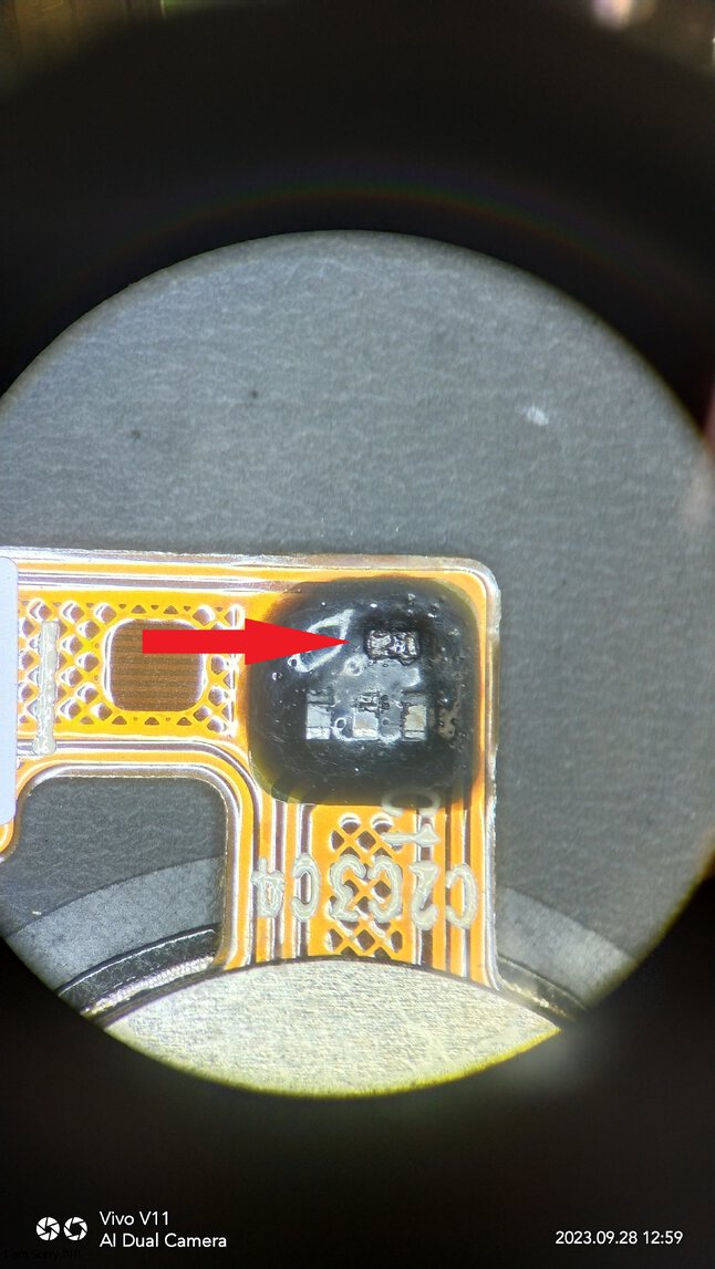

disassemble phone at ung pinaka unang tiningnan ko fingerprint
at sakto ang hinala ko sunog isang caparitor...
remove lang capasitor and done :D:D
lagyan ng mask para iwas short sa frame..
marami na rin akong nabuksang a5s putol na fingerprint sabi ng client pinutol ng ibang tech kasi nga nakakakuryente..
reference para sa mga baguhan...

nice, salamat sa pag bahagi boss, malay ntn balang araw maka encounter tau ng ganto so may masisilip pa tau d2 hehe

ty sa share boss naka incounter din ako nyan shorted mismo yung fingerprint pinutol kunakng
