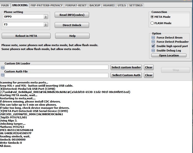

Oppo A73 galing sa ibang bansa naka lock kaya search agad dito sa ating bahay may nakita akong solusyon i type lang ang code na *#39760# automatic daw mag restart ang phone at unlock na. Ngunit ang unit na ito ay hindi nag restart ng i type ko ang code walang nangyari.
Dahil MTK ang cp na ito naisipan kung gamitan ng NCK box ngunit hindi nagtuloy sa unlocking dahil maghanap ng driver sa OS na windows 7. Talagang wala akong makita na driver sa goggle.
Kaya sinubokan ko na ilipat ang NCK box sa aking laptop na windows 10 ang OS. Hindi na siya naghanap ng driver dahil automatic siyang nag connect at success na.
Procedure:
1. Open NCK box exe
2. Select Unlocking button
3. Select Oppo sa phone settings
4. Select F3
5. Tick direct unlock button
6. Hold magkasabay ang volume up and volume down
7. Gamit ang usb micro cable i-connect ang phone
8. Hintayin lang at pera na...

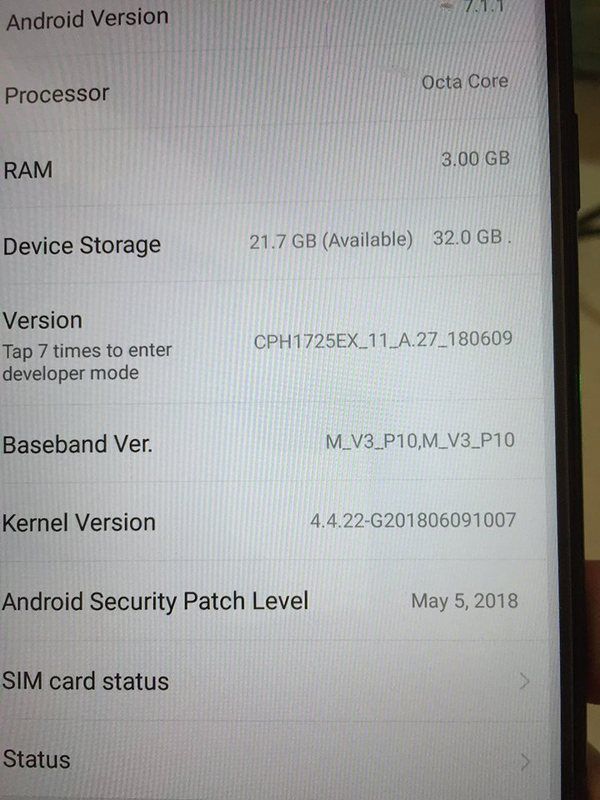

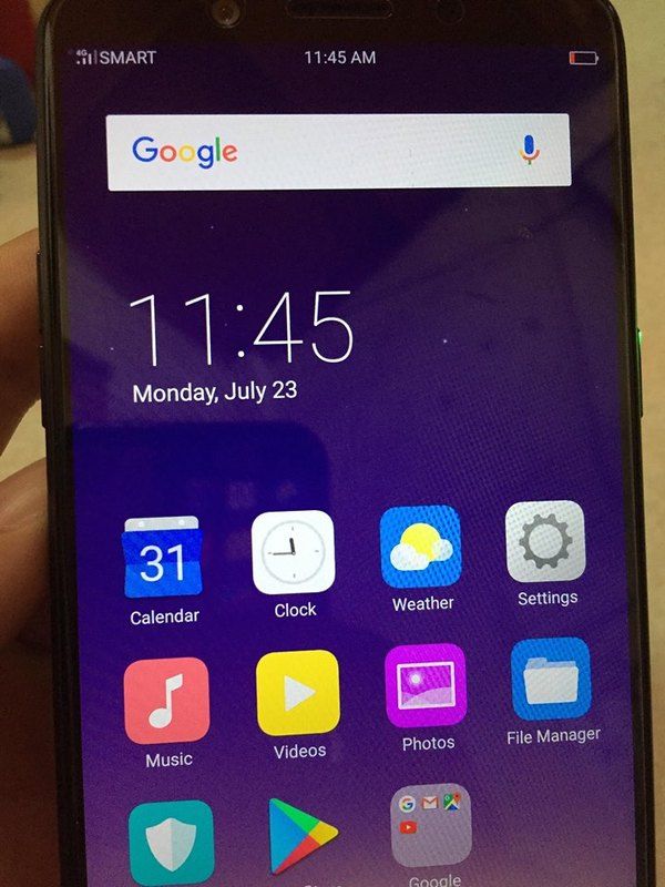

Ito na po ang finished product...
