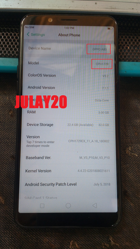

oppo a38 CPH 1729 password AND FRP done sa CM2 II

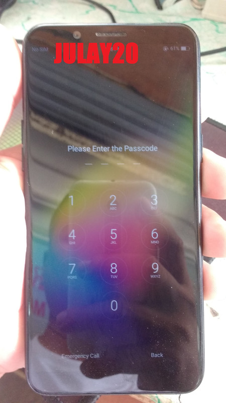

post ko lang mga boss meron na ata dito pero try ko lang din yung akin :D
ginawa ko hard rest ko pero hingi paren ng password kaya nag hanap ako dito meron namn perro
my error kaya na isip ko mag hanap sa labas meron namn ako nakita ito ohh :D

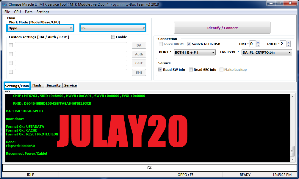

sondan mo lang yung ss :D
salpak usb hantayin mo lang mag done boot key kong ayaw voll down :D

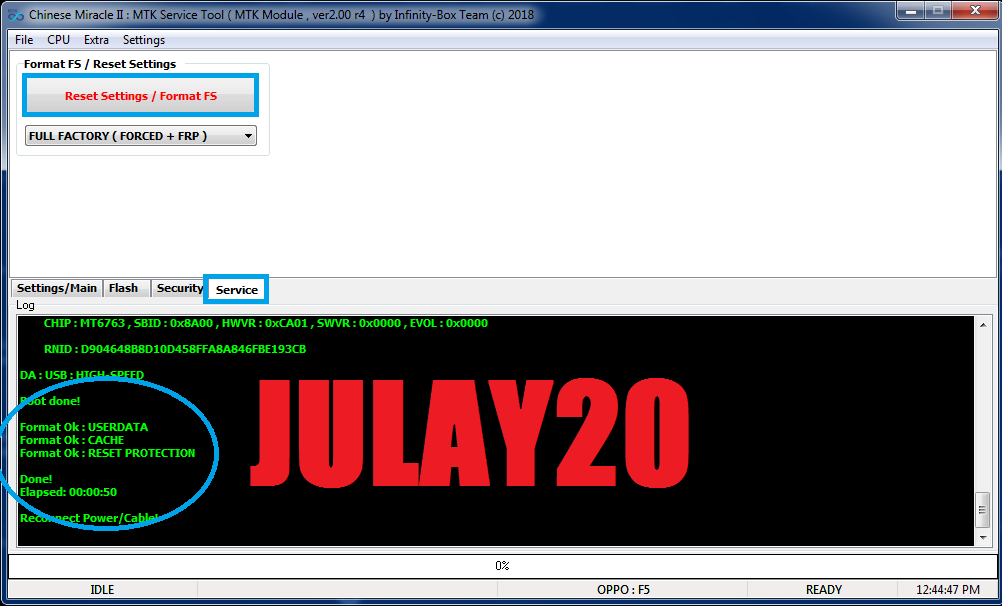

CM2 INFO :D
Code:
Card found : 6CB042B6 , v0136
Infinity-Box Chinese Miracle MediaTek Service Module [ MTK ] v2.00 r4
Operation : Reset Settings/Format FS [ v2.00 r4 ]
1. Make sure device is powered off. Power off, if need. Wait 20 seconds after
2. Insert USB cable in phone
Waiting for device connection ...
PTFN : USB Single Port (COM7)
MODE : BOOTROM
PORT : 7
Waiting BOOT ack ...
BROM : Skip ACK verify
BROM : Init BROM
BROM init passed!
     CHIP : MT6763 , SBID : 0x8A00 , HWVR : 0xCA01 , SWVR : 0x0001
     TYPE : MODERN RAPHAEL
BROM : SecLevel : 0x000000E5
BROM : SecMode  : SBC+SDA+SEL
BROM : BOOTROM
MODE : Oppo : F5 | Manual : Disabled
BROM : SLA
BROM : SLA Passed!
AGENT : Look for suitable BootChain in DA ...
AGENT : DA_PL_CRYPTO.bin
AGENT : Found MT6763
AGENT : MTK_DOWNLOAD_AGENT
     BROM : Sending 1st DA ...
BROM : DA sent
BROM :Transfer control to DA ...
     DA : AGENT started!
DA : SYNC
     DA : MODE : BROM
DA : EXT_RAM NOT initialized!
     EMI : DEV : MT6763
     EMI : SRC : preloader_oppo6763_17031.bin
     EMI : CNT : 000F
     EMI : [00] : DRAM : EXTERNAL DRAM [LP/DDR4] , UNDEFINED : VEN : UNKNOWN   | DEV :  : RAM : [ 0 B ]
     EMI : [01] : eMCP : eMMC+LP/DDR4 , ID : 150100444836444D42 : VEN : SAMSUNG   | DEV : DH6DMB : RAM : [ 4.00 GB ]
     EMI : [02] : eMCP : eMMC+LP/DDR3 , ID : 150100525836344D42 : VEN : SAMSUNG   | DEV : RX64MB : RAM : [ 4.00 GB ]
     EMI : [03] : eMCP : eMMC+LP/DDR3 , ID : 150100524836344142 : VEN : SAMSUNG   | DEV : RH64AB : RAM : [ 4.00 GB ]
     EMI : [04] : eMCP : eMMC+LP/DDR4 , ID : 150100334836434D42 : VEN : SAMSUNG   | DEV : 3H6CMB : RAM : [ 6.00 GB ]
     EMI : [05] : eMCP : eMMC+LP/DDR3 , ID : 150100524836344D42 : VEN : SAMSUNG   | DEV : RH64MB : RAM : [ 4.00 GB ]
     EMI : [06] : eMCP : eMMC+LP/DDR3 , ID : 150100474436424D42 : VEN : SAMSUNG   | DEV : GD6BMB : RAM : [ 3.00 GB ]
     EMI : [07] : eMCP : eMMC+LP/DDR3 , ID : 150100475836424D42 : VEN : SAMSUNG   | DEV : GX6BMB : RAM : [ 3.00 GB ]
     EMI : [08] : eMCP : eMMC+LP/DDR3 , ID : 150100474536424D42 : VEN : SAMSUNG   | DEV : GE6BMB : RAM : [ 3.00 GB ]
     EMI : [09] : eMCP : eMMC+LP/DDR3 , ID : 150100524436344D42 : VEN : SAMSUNG   | DEV : RD64MB : RAM : [ 4.00 GB ]
     EMI : [0A] : eMCP : eMMC+LP/DDR3 , ID : 13014E53304A394237 : VEN : UNKNOWN   | DEV : S0J9B7 : RAM : [ 3.00 GB ]
     EMI : [0B] : DRAM : EXTERNAL DRAM [LP/DDR3] , UNDEFINED : VEN : UNKNOWN   | DEV :  : RAM : [ 4.00 GB ]
     EMI : [0C] : DRAM : EXTERNAL DRAM [LP/DDR4] , UNDEFINED : VEN : UNKNOWN   | DEV :  : RAM : [ 4.00 GB ]
     EMI : [0D] : DRAM : EXTERNAL DRAM [LP/DDR3] , UNDEFINED : VEN : UNKNOWN   | DEV :  : RAM : [ 3.00 GB ]
     EMI : [0E] : DRAM : EXTERNAL DRAM [LP/DDR4] , UNDEFINED : VEN : UNKNOWN   | DEV :  : RAM : [ 6.00 GB ]
     EMI : Init EMI from PRELOADER
     EMI : EXT_RAM CFG Passed!
DA : BOOT to 2nd DA ...
DA : 2ND stage confirmed!
DA : SYNC with DA passed!
DA : Receiving HW info
        SRAM: 0x00040000 [ 256.00 KB ]
        DRAM: 0xC0000000 [ 3.00 GB ]
        EMMC: 90014A484247346132A542F8AADDC455
        EMMC: VEN : HYNIX | OEM : 4A01 | DEV : HBG4a2
        EMMC:
              BOOT1  : 0x00400000 [ 4.00 MB ]
              BOOT2  : 0x00400000 [ 4.00 MB ]
              RPMB   : 0x00400000 [ 4.00 MB ]
              USER   : 0x747C00000 [ 29.12 GB ]
        CHIP : MT6763 , SBID : 0x8A00 , HWVR : 0xCA01 , SWVR : 0x0000 , EVOL : 0x0000
        RNID : D904648B8D10D458FFA8A846FBE193CB
DA : USB : HIGH-SPEED
Boot done!
Format Ok : USERDATA
Format Ok : CACHE
Format Ok : RESET PROTECTION
Done!
Elapsed: 00:00:50
Reconnect Power/Cable!

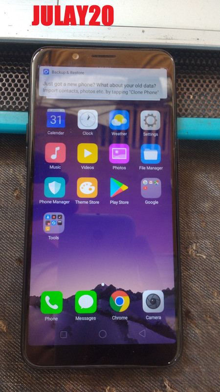

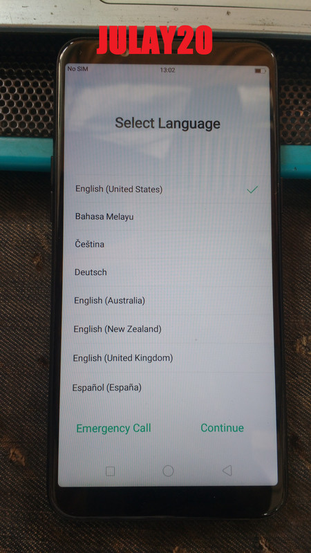

done na :D
sana maka tolong :D
