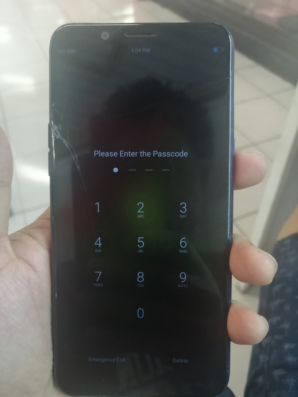

* tanggap q mga boss oppo A83 password sabi q sa cuz2mer bubuksan ung unit
eto ung pic

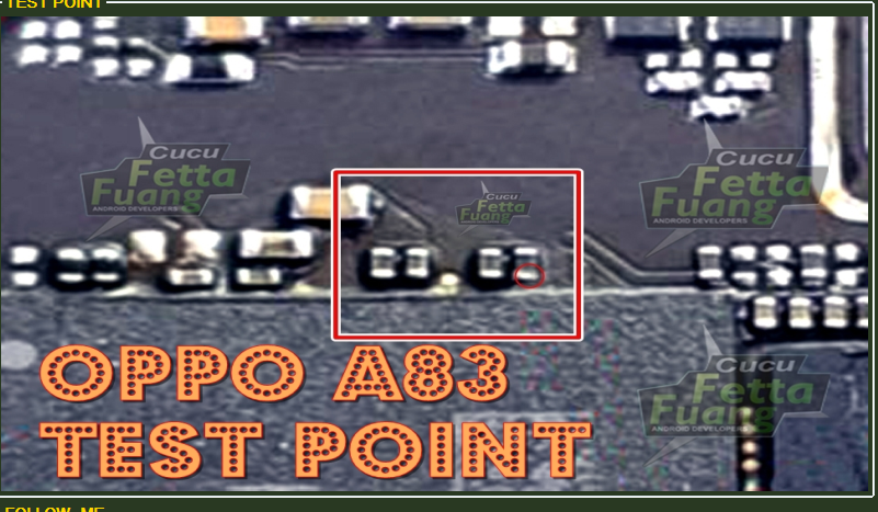

eto poh ung test point

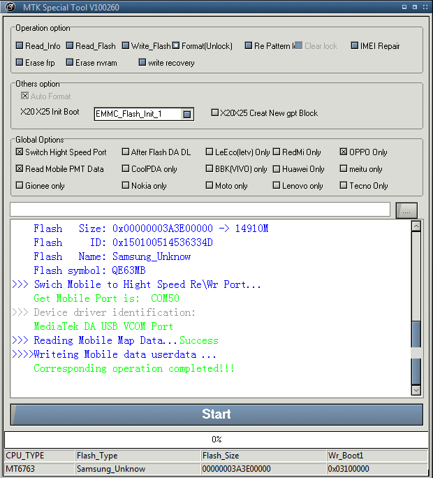

eto naman poh sa mrt sundan nio lang poh ung nasa pic
* after format may frp pa
* type nio lang poh sa dial *#812#
* done
[MENTION=14946]aginzkie[/MENTION] naka saksak ba ang battery habang naka testpiont
at yung testpoint kailangan ba matagal na naka connect sa ground o isang sundot lang?
anong O.S gamit mo boss? nagloloko pag windows 10 gamit.
