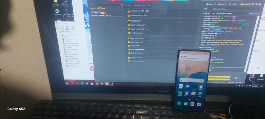

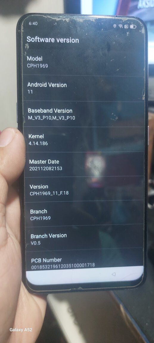

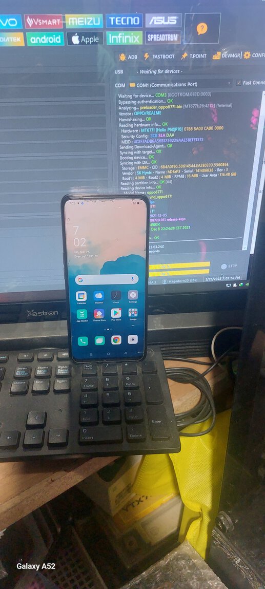

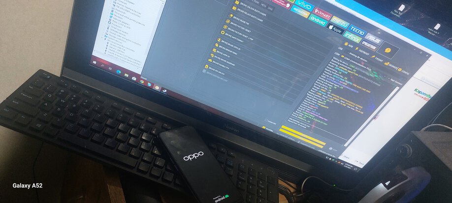

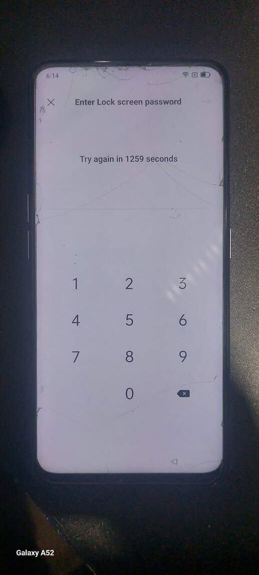

open unlocktool punta sa oppo f11 pro alamin mo version ng oppo mo *#899# tapos patayin mona cp
then click format+frp salpak cp na naka off hold vol+ and vol- salpak usb make sure naka install drivers
pag naka sign ang drivers na ganito ! kelangan mo off drivers signature and restart pc or laptop then ulitin lang yung sa umpisa
tapos hold vol- and vol+ and boom naka bypass kana salamat po ng marami
