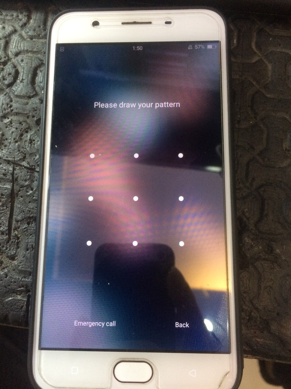

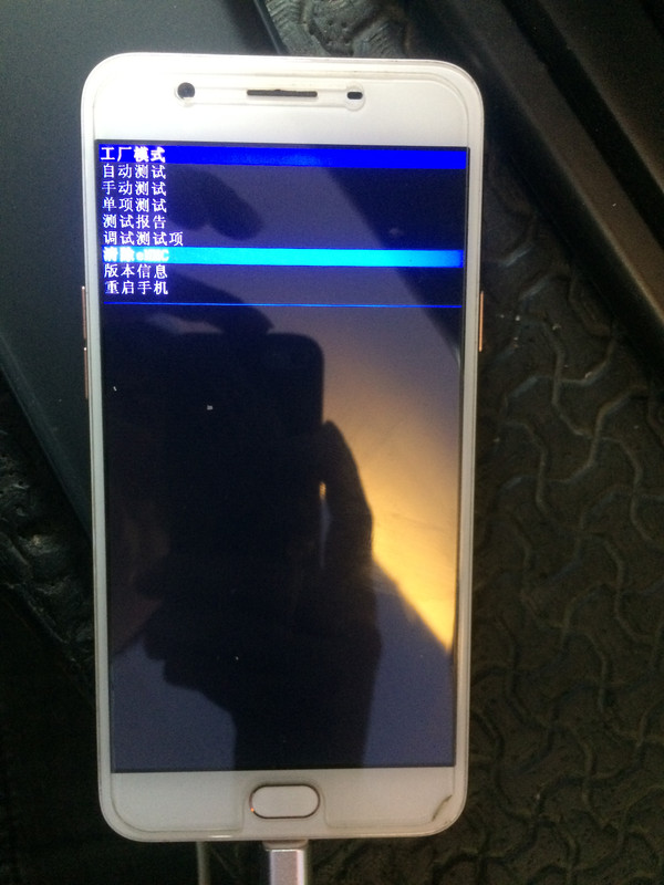

ETo sya nung naka pattern pa mga boss

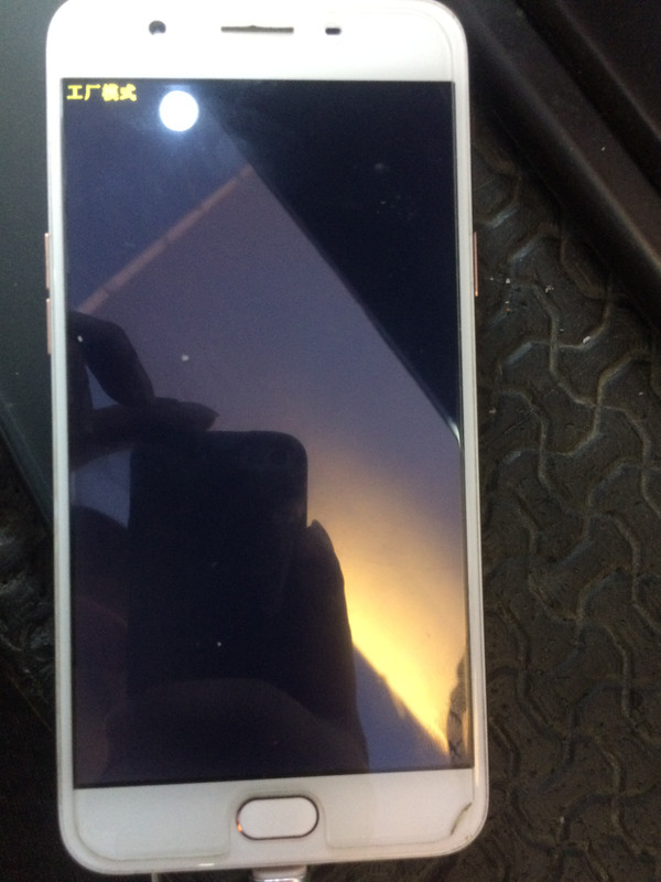

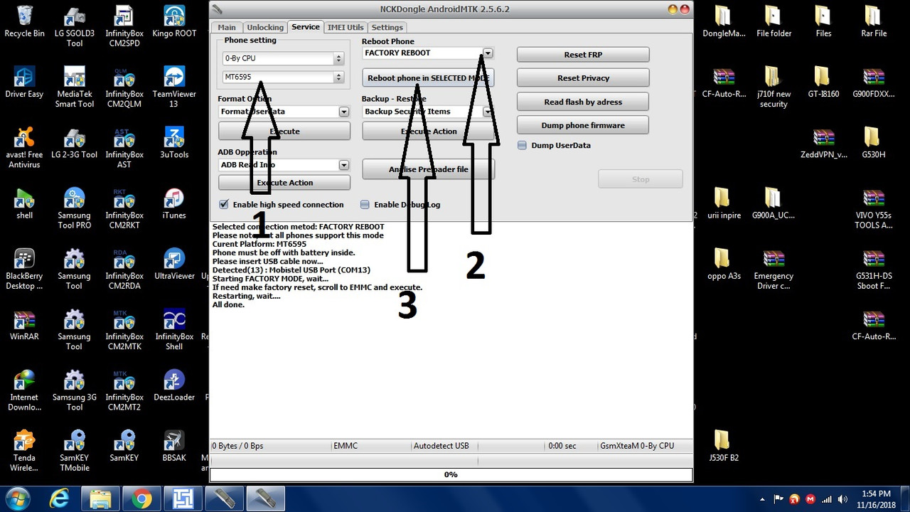

Sundan lang nasa pictures..bootkey volume up and down
Ganito lalabas hintayin lang lumabas intsik na nakasulat
Tapos itapat dun sa may nakasulat na CLEAR EMMC then press power botton

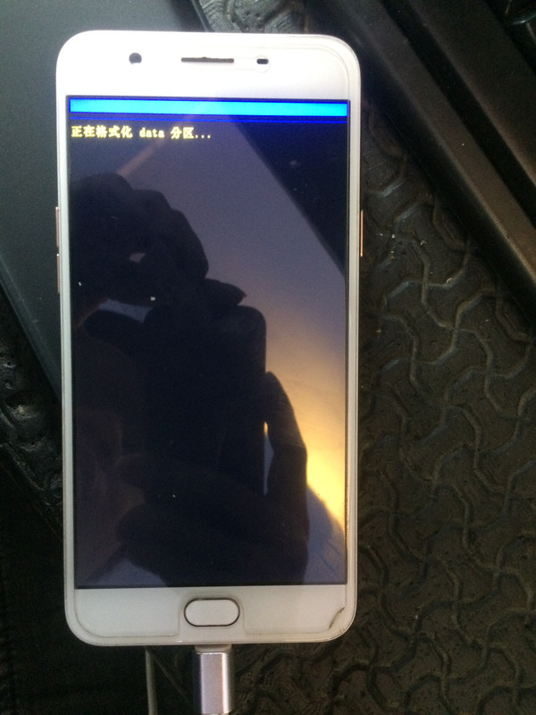

Ganito lalabas hintayin lang matapos nagfoformat na yan

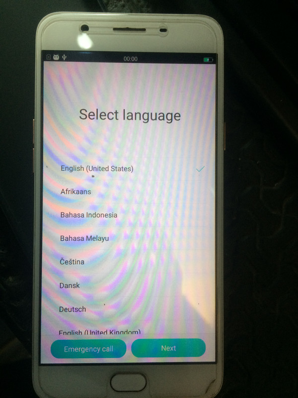

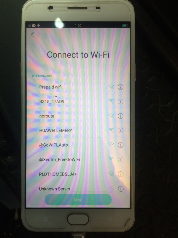

Sunod FRP naman

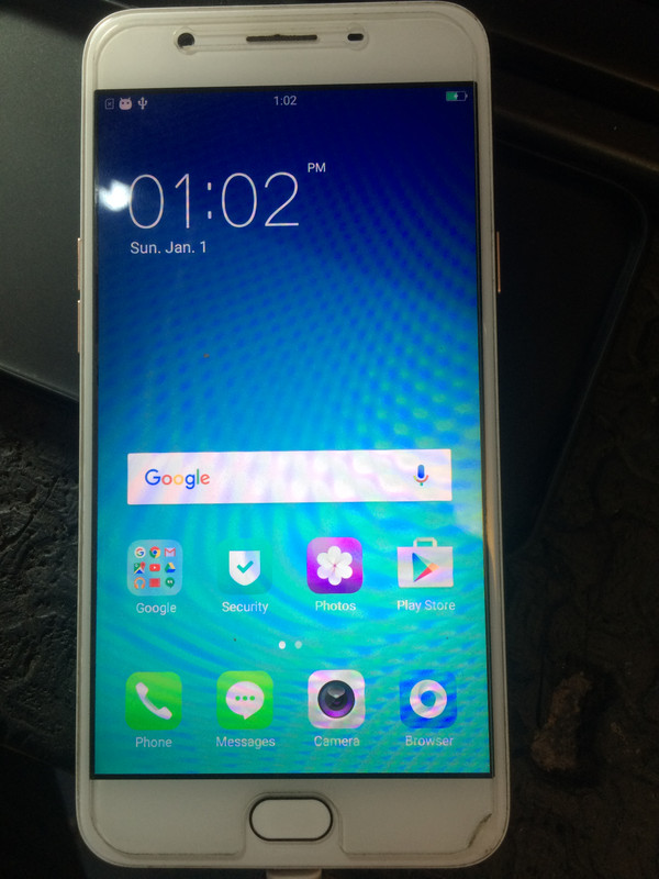

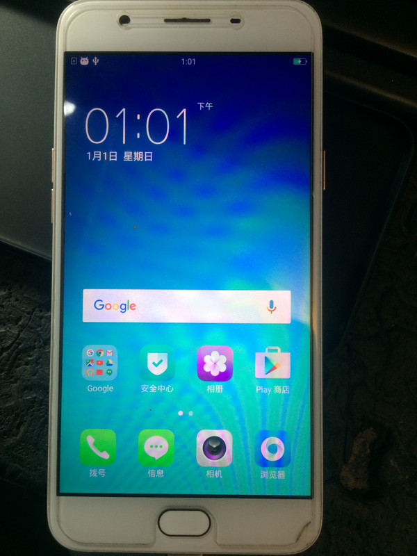

Dial nyo lang eto *#812# magmemenu na agad sya kaso chinise nakasulat, Change language nyo na lang
Done na po happy viewing:):):)
