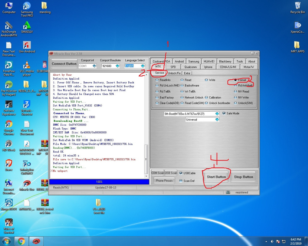

share ko lang mga boss gawa ko may pattern ung unit napag laruan dw
kaya naman try ko kay mrt wow nag succes pero andon parin ung pattern diko alam bat ganon
xpird na nck dongole ko download ko ung scatter dito sa tahanan n nakita ko pang cm2
problima ayaw maload ung scattr sa cm2 not suport dw hoho
paktay n. may nkita ako miracle 2,58 crack read pattern lang
kaso pag katapos pattern not activate/ so ginawa ko format nalang bahala na
ayos tangal n pera na hoho,
ganito lang ginawa ko sundan mo nasa pic
hold vl up dwn
click start
salpak usb
sana makatulong/////
