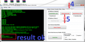

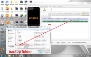

first step Pano mag bypass ng PATTERN o PASSWORD sa ganitong unit (F1s 0r A1601)
tools : CM2 and BACKUP
PAALALA: huwag na wag FORMAT o FLASH ang unit kasi baka mag VIBRATE na lang.
open CM2 sundan lang ang procedure...
ikaw na bahala kong ano gusto mo gawin pwede read pattern/reset userlocks/reset privacylocks

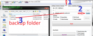

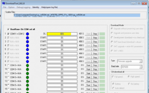

For Flashing Procedure just follwow this.
first download this firmware...
Google Drive - Virus scan warning
pass: yakub&tanu
Sa first step po na ginawa ko ayaw pumasok standby lang po siya sa RED ayaw magtuloy
ito po naisip ko gawin at di naman ako nabigo .
pinalitan ko yong preloader at kumuha ako sa backup ko success po siya.
after po niyan ganito kalalabasan niya
proceed po sa 2nd step

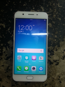

after flashing...
RESULT 100% OK
