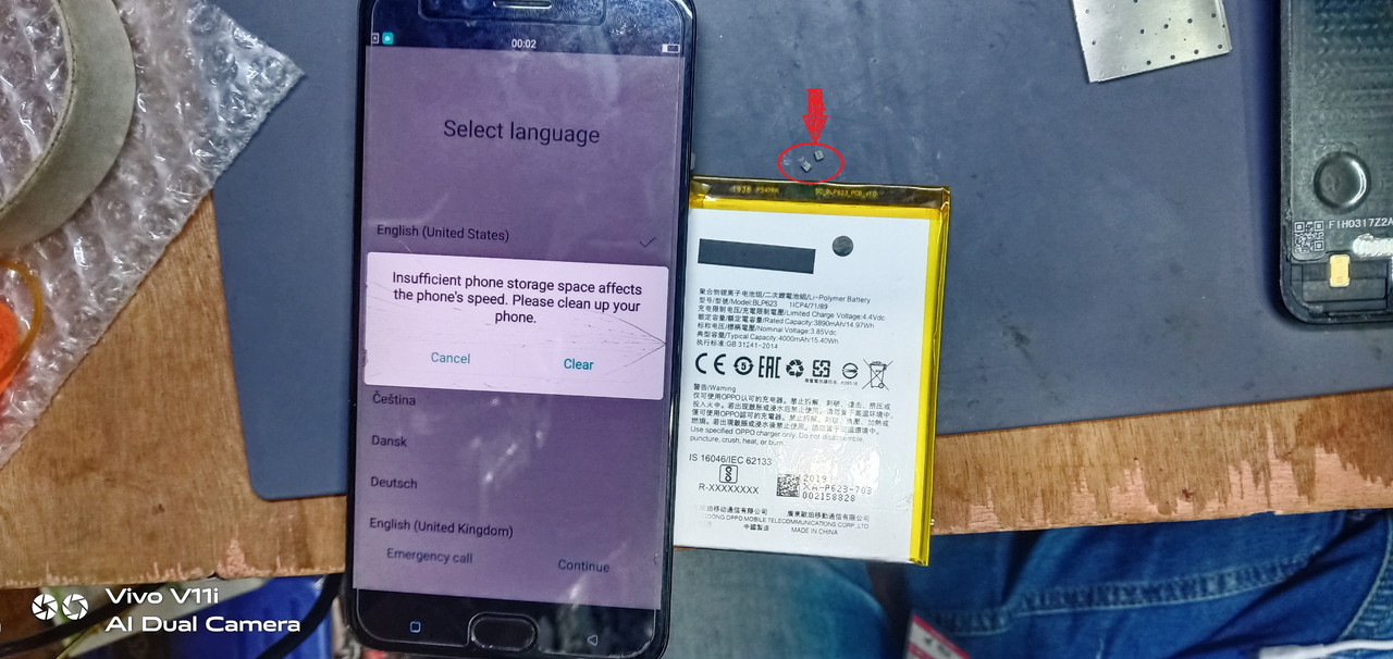

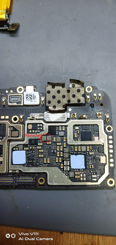

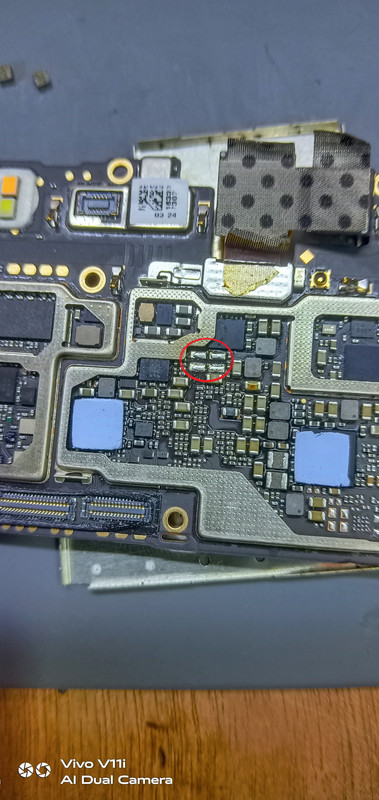

Oppo F3 Plus
Galing Daw Si Tumer Sa Kabilang Shop Pinakita Unit Niya Sabe Daw Program Daw Kasi Auto Restart Logo Unit Niya
Pumayag Naman Si Tumer Sa Program Pag Katapos Ang Program Wala Naman Pagbabago Sa Sira Ganun Parin
Sabe Naman Nila Hardware Daw Pero 50%50 Naman Daw Maari Daw Ma Dead Ang Unit Kaya Hindi Na Pumayag Si
Tumer Kinoha Nalang Niya Unit Niya Sabe Ni Tumer Pakita Ko Nalang Sa Iba Kaya Naligaw Sa Akin Si Tumer
Try Ko Mrt Format Pero Niga Parin
Try Ko Remove Switch Niga Parin
Try Ko Remove Vol Niga Parin
Try Ko Palit Battery Niga Parin
Kaya Try Ko Ito Success Naman

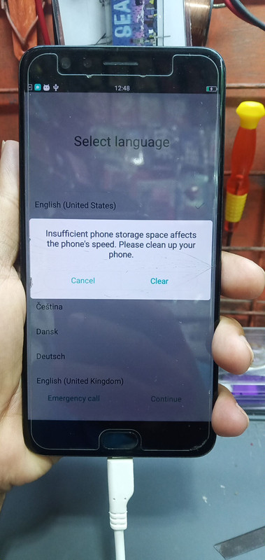

100% gumana boss, parehas tayo ng simtomas nagrerestart at sa logo lang lumalabas

sakin expereince na ganyan naka tatlo na ako na unit na ganyan same na sira program ko at remove ko yung coil after hour or days babalik sa dati mas mabuti obserbahan muna bago ibagay sa custumer kc magbabackjob lang
Tested Boss Salamat pitik tweezer ko nlang yung 2 resistor.
dagdag natin pede din eto sa battery error at display error..pede rin reheat yung ic pag mag battery error or hang/restart
pic cto
pero mas maige palitan nalang yang ic para di magbackjob
pic cto
thanks lods..medyu na dismaya ako dahil pg open ko tanggal na yung dalawang ic tulad nung g nawa sa ibabaw. kaya ni reheat ko nalng ,ayun sapol..salamat LODS
