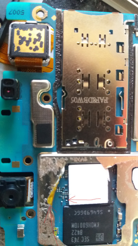

share ko lang mga boss oppo f7 youth dale sa mrt .wala kase ako makita kung pano itestpoint. may nakita akong testpoint kaso pang f7 medyo magkaiba yung board kaya kapa kapa bute hindi nagshort:)

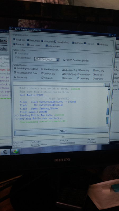

open mrt
click mtk ****s
click oppo only
click format unlock
then press start
para basahin ng pc
short nyo lang yung may arrow gamet yung tweezer at sa kahet anong ground at detected na sha:)

a.23 sakin eh.connect lang ba sa ground yung test point?
