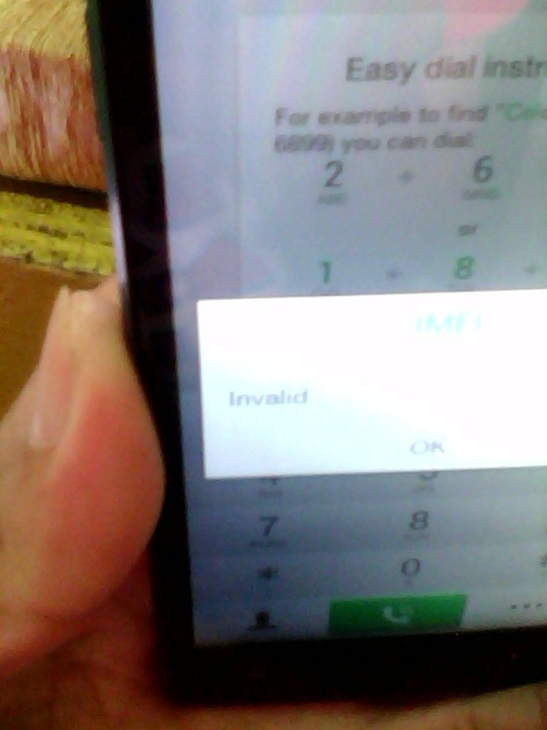

share lng mga bos oppo r831k invalid IMEi
sabi ng my ari inap date ln dw nya sa system update tpos ganito na!
try ko open MTK droid root tols kya lng d cya suported kht nka usb debug na...
kya try ko ibang ways bsta MTK marami ways part of IMEI lng specially sa mga rooted phones

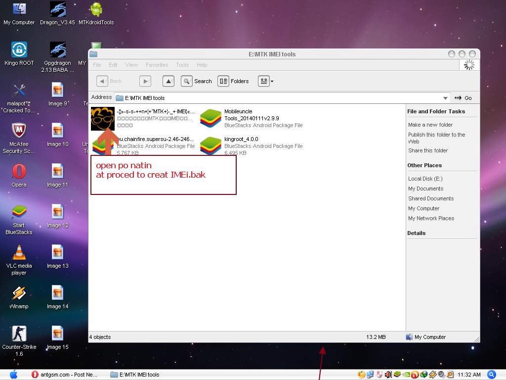

una kopo ginawa root ko muna phone gamit kingoroot aPK

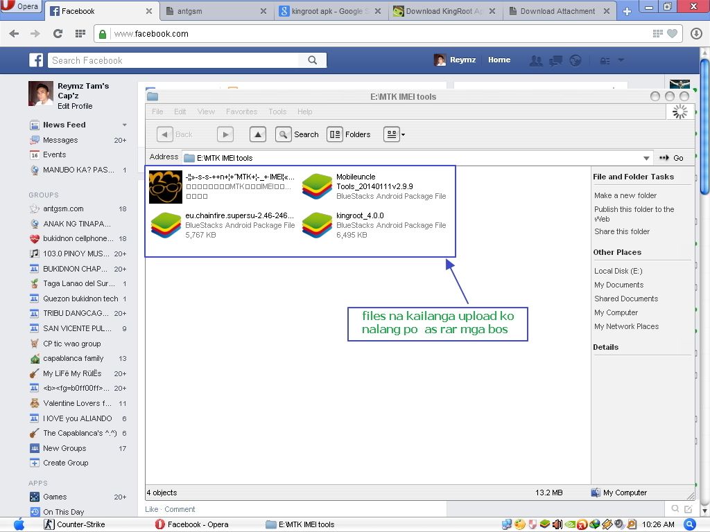

nsa files po na ito lahat ng need ntn http://www.4shared.com/rar/DC6otBoHba/MTK_IMEI_tools.html?
PASS:reymz4444
pgkatapos ma install ng kingoroot open po at e root ang phone lam nyo na sigoro kng pano.

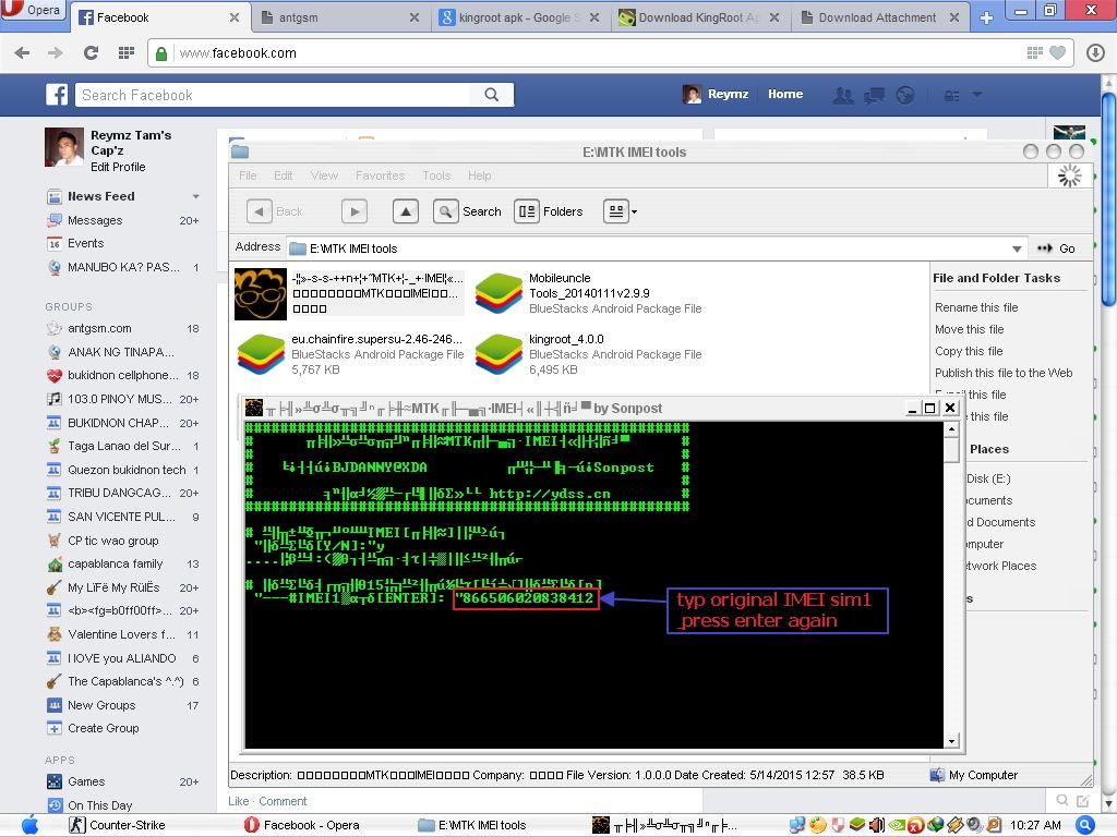

pg ng succes na sa root gawa po tyu back up ng IMEI

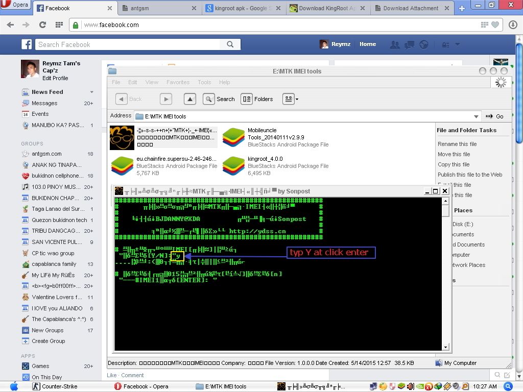

pgkatapos ma open
click Y then click enter

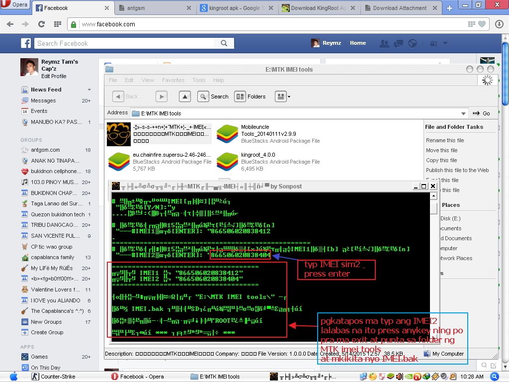

typ original ImEi1/sim1 or kht anung IMEI na gsto nyo ilagay tapos click enter ulit
typ IMEi2/sim2 tapos enter
at lalabas my lalabas click anykey nlgn po pra ma exit

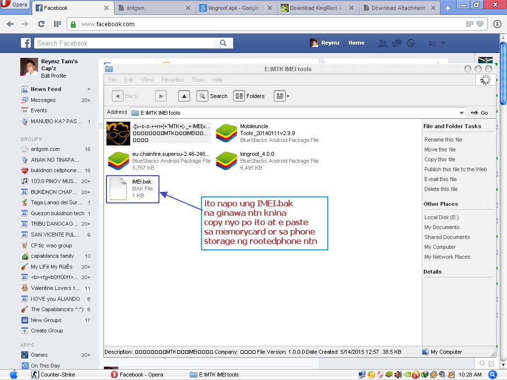

at balik tayu don sa folder ng MTK imei tools mkikita napo ntn ung gnwa nting IMEI.bak
copy at paste po ntn ito sa memory card or sa phone storage.

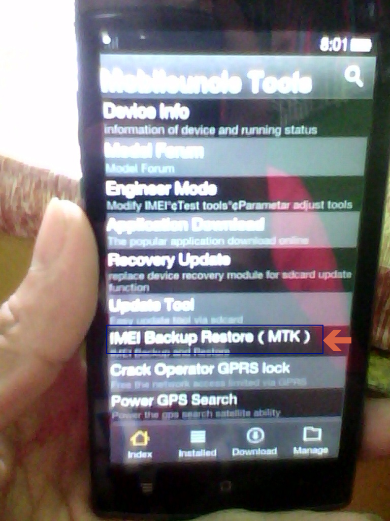

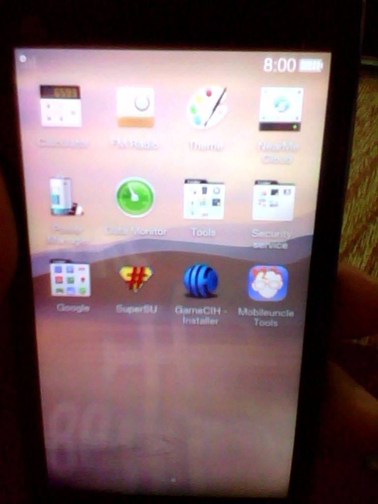

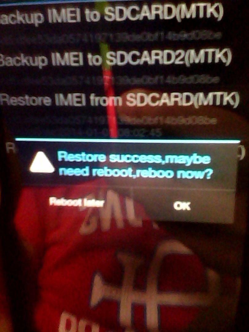

open phone(rooted)

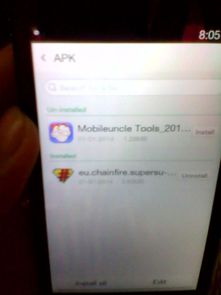

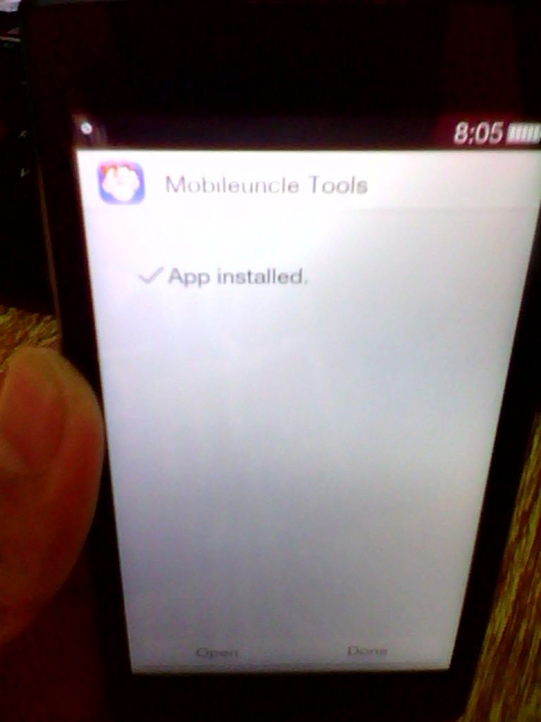

at e install at e opn ang mobileunle

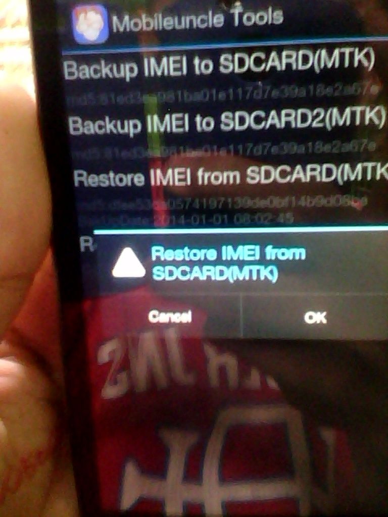

click IMEi backup restore MTK
sa akin po ay sa internal sotorage kolng nilagay kya click ko
restore IMEI from sdcard
note: kng sa memorycard po nyo ilalagay ung IMEI.bak don po kau sa sdcard2 mg restore,,
restore succes
click ok to reboot & wait phone to boot normaly

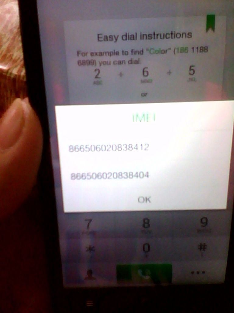

ngaun chk natn ang IMEI
done po mga boss..

pgkatapos ma open
open phone(rooted)
restore succes
done po mga boss..
