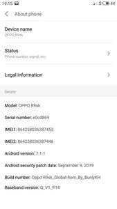

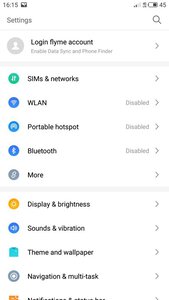

share kulang mga boss gawa ko at shout out narin sa original na may ari nang global rom
model-oppo r9sk china rom
matagal nato sakin issue china rom wala syang playstore at may mga intsek pa kaya ginawa ko nag hanap ako dito sa tahan kaso wala no luck

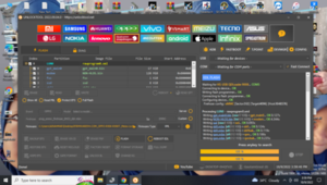

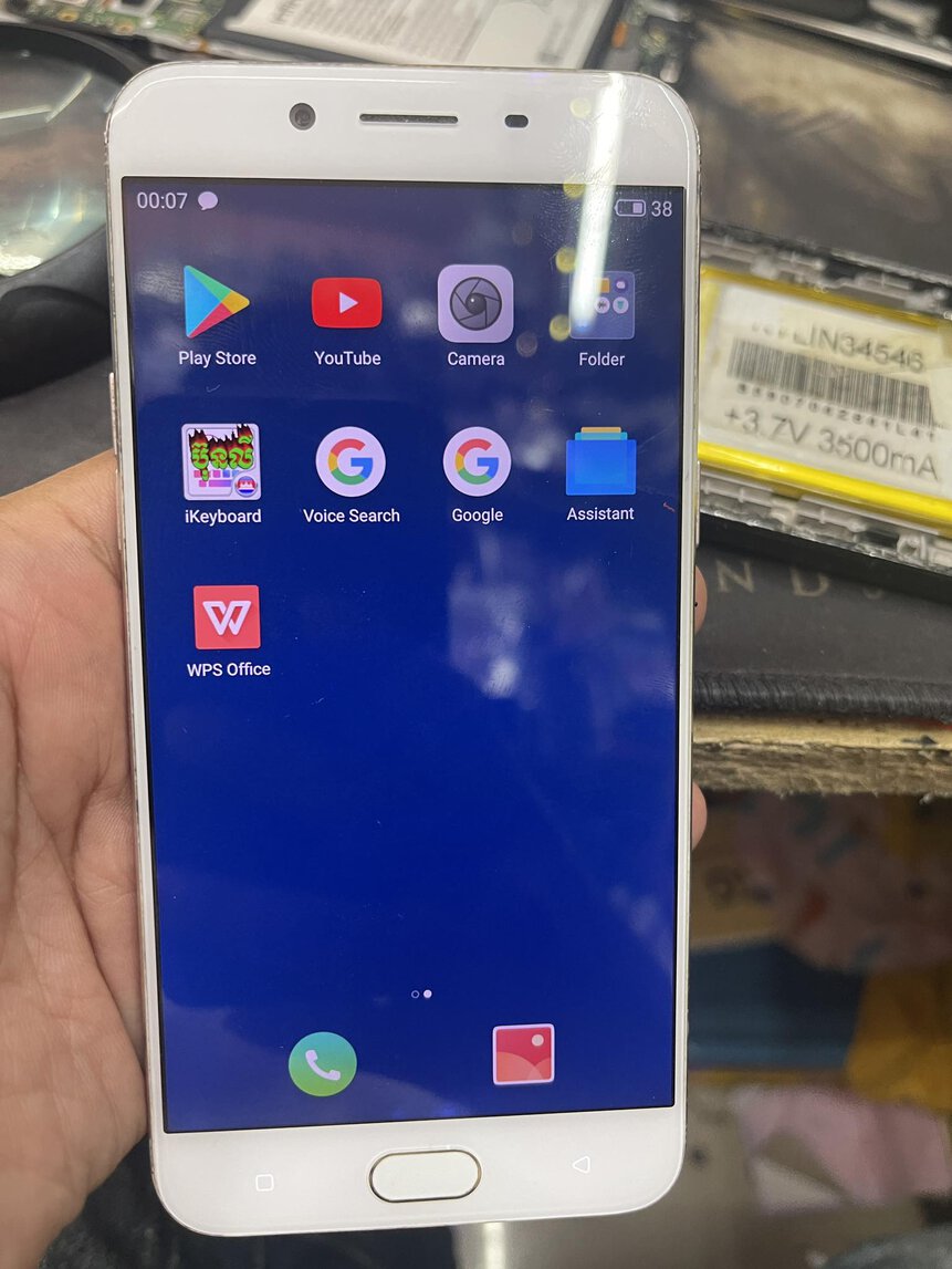

kaya tingin ako sa youtube tapos may nakita ako kaso hindi ko ma download ung link tapos gawa ko post ako sa gc nang chapter namin tapos may nakapag bigay sakin nang link tapos download ko sabay extrack ko files tapos open ko si unlock tool sabay punta ka sa qoalcom tab tapos pasok mo ung files na pang global rom tapos power off mo si unit sabay press vol + and vol - sabay connect mo usb cable ma detect na nya ung qualcom driver nang unit sabay hit mo flash wait mulang sya matapos mga boss ito ung patunay na tested sya boss work it lahat may signal may playstore at wala na intsek at matagal lang sya mag boot piro goods un mga boss wag mag alala ito picture at link nang ginamit ko pasensya na sa post ko hindi pa ako sanay mga boss sana may matutunan kayo mga boss baka lang may maligaw sainyo na oppo r9sk na naka china rom at may halong maizu un na naka mix to global na kaya baka mag taka ka hehehe done 100% tested ko sorry wala pala ako picture nung naka china rom pa sya piro ito ung picture at link nung tapos na at global na sya ito rin ung link nung firmware mga boss ?
