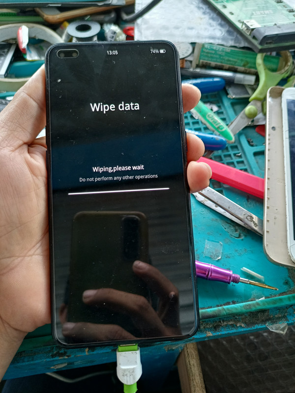

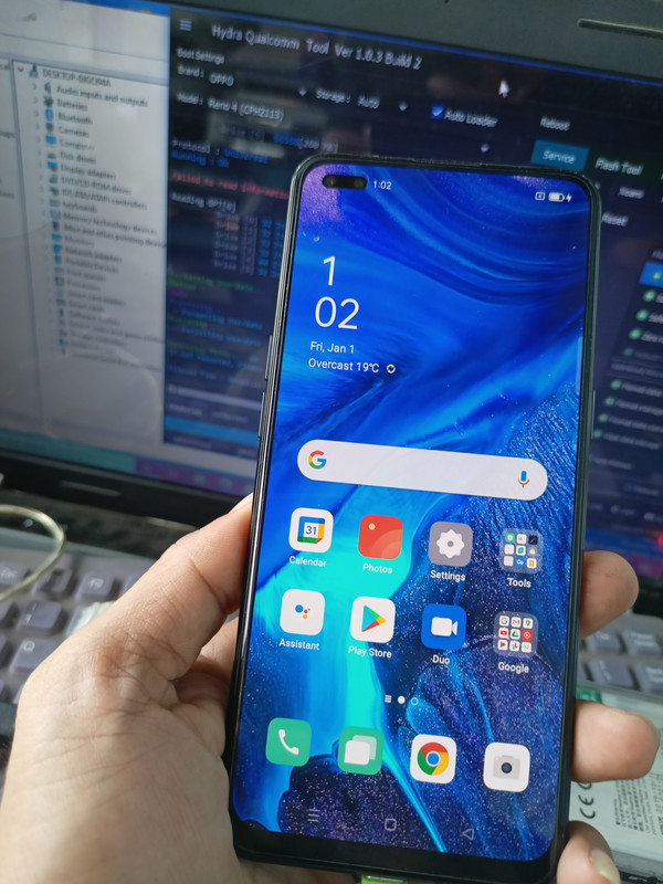

oppo reno 4 cph2113 Password problem....nung hindi nilabas ni hydra tool ay mahirap ang isp pinout nito maaring ma dead ang unit kung hindi tayp xpert sa pinot gaya ng unit nato...
ng dahil ky hydra ay mas pinadali at safe na safe pa ang unit..

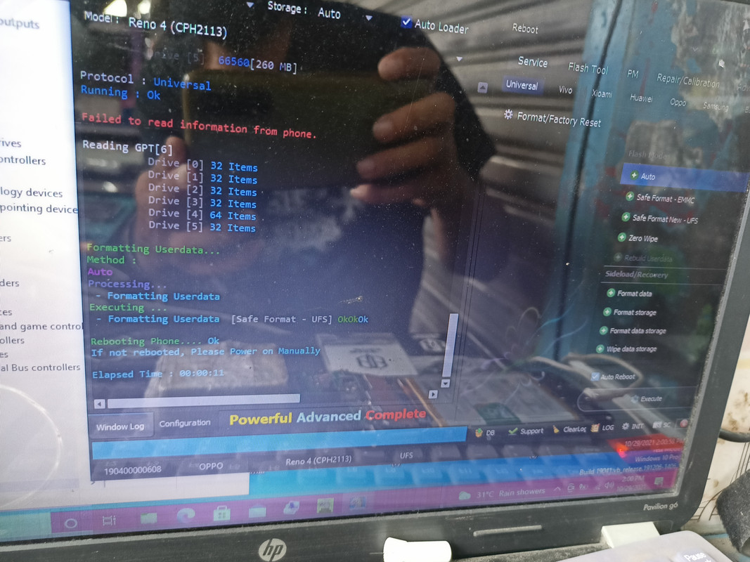

procedure : Open hydra Updater Manager tool din update hydra qualcomm module files pgkatapos am update ay open ang hydra qualcomm
din Update data base or DB
install 1st qualcomm driver 32bit/64bit - https://www.thecustomdroid.com/qualcomm-hs-usb-qdloader-9008-drivers/
select correct brand and model din select format/factory reset (AUTO mode lng pki tingnan ang screenshot ng hydra)
boot key volume UP and DOWN and connect usb cable
frp *#813#
ang singil ko sa tumer ay 1800..di na atah masama hehehehe
