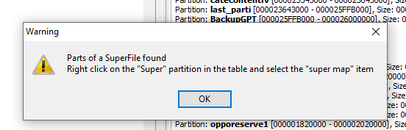

then may lalabas na gannito..
press OK
ito ung na wala kay Unlocktool kaya di niya na eflash
dahil ibang format ng file ang flashing ni unlocktool
makaka flash ka ng SUPER image kay unlocktool pag sa kanya mo na i backup
kapag stock firmware di kayang ma i flash ni unlocktool...

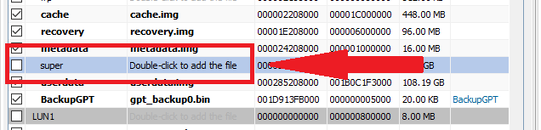

then right click SUPER may lalabas na window para ma locate mo ung SUPER MAP
ung file na to kasama lagi ng OFP folder
kaya hanapin ung folder ng OFP file na di na eextract at makikita mo ang SUPER MAP file..
once ma oper mo may makikita kang MULTIPLE FILE na
yan ang pinag ka iba ni UT single file lng kaya niyang i flash..
click WRITE sa baba
antayin matapos..
Done..
press OK
click WRITE sa baba
antayin matapos..
Done..
