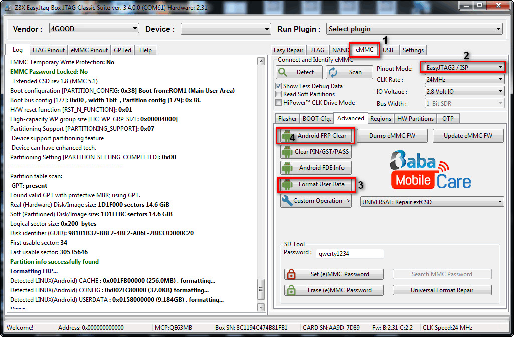

una sa lahat paki handa ang easy jtag. mas maganda yong update nya kasi may wipe safe pa

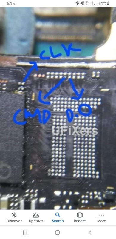

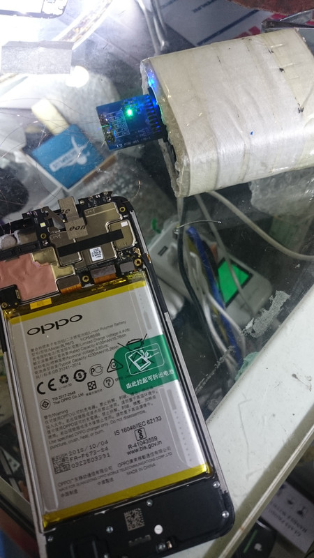

buksan ang unit ikabit ang
CLICK
DATO
CMD
GROUND
yang apat lang
alam nyo na yan
tricks dapat naka sak
sart pc&laptop to phone para un ang
1.8v
2.8v
paki sundan lang yan mga idol
ito yong ginawa ko

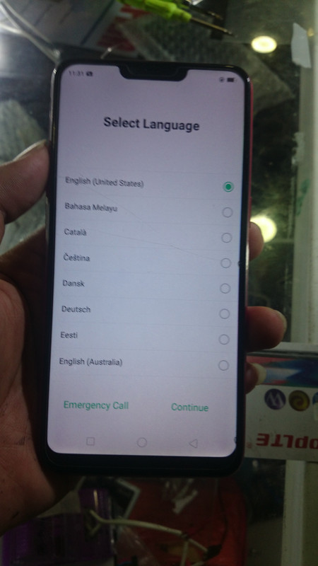

fines product na mga boss
pag matapos na mga boss wipe nyo volume down sms@phonebook wipe nyo
tapos mag restart and mag automatic format na mga idol
salamat sa vew mga bosssss​
