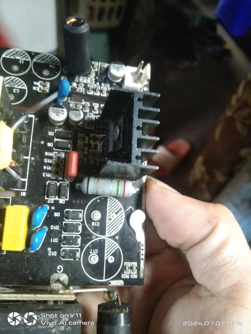

Hingi ako idea mga boss yung t12-d soldering station na dead una nagblink blink yung display pati beep sound nya binaklas ko tapos nilinisan ko loob pag pag on ko pumutok na fuse tinester ko mga capacitor may short tapos inangat ko resistor nawala yung short posible kaya itong resistor ang may problema try ko sana palitan wala ako mahanap na ganyang resistor baka na encounter nyo na gantong problema mga boss
supply mo muna boss 24vdc ung controller kung ok pa..pag ok pa power supply boss ang nasira.. may na oorder sa shopee boss..
mospet driver po..yung nasa heat sink paki test mo po..
test mu san papunta yung connection ng resistor and dun ka mag check kung may short
