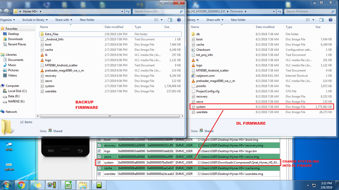

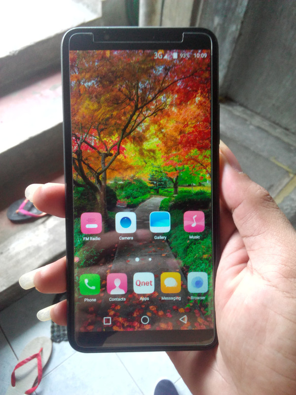

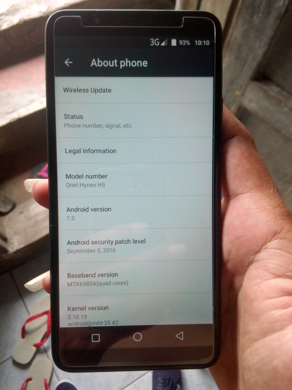

Share ko po tong tanggap kung unit QNET HYNEX H5+ hang logo po siya kaya try ko muna sa HR hindi ng success hang parin hanap ako sa ating tahanan meron ako nakita kay MOD STRYPER DL ko tas try ko flash agad, blackscreen po buti na backup ko ang unit bago ko na flash, hingi ako advise at tulong sa kasamahan ko sa chapter SIR JOMMIL MANCIO at SIR OSIBRO maraming salamat
NOTE: BACKUP FIRST BEFORE FLASH OTHER FIRMWARE
1st. DL this firmware para dito mo konin ang system.img http://www.mediafire.com/file/hpv76qqxcrvb12h/Qnet_Hynex_H5_MT6580_20180802_6.0.zip
2. Load niyo yung scatter file using spflash tool v5.1624 sa backup kung firmware https://www.4shared.com/rar/3aYevAd-gm/Hynex_H5.html?
DONE Thank you:-bd:-bd:-bd​
