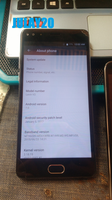

logo lang ng dinala ni tumer sa shop hanap ako ng file dito meron akong na kita
dito ohh TOL_89 post :D
kaya download mo ito : FIRMWARE
How to flash
open nck crack
phone settings MT6580
lagay yung firmware
click flash
saksak usb hantayin mo lang mag done :D

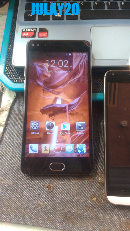

wala akong ss ng na flash ko sa nck na bura ko kc hehehehe pero tested salamat kay boss TOL_89 sakanya galing yung firmware
done :D
