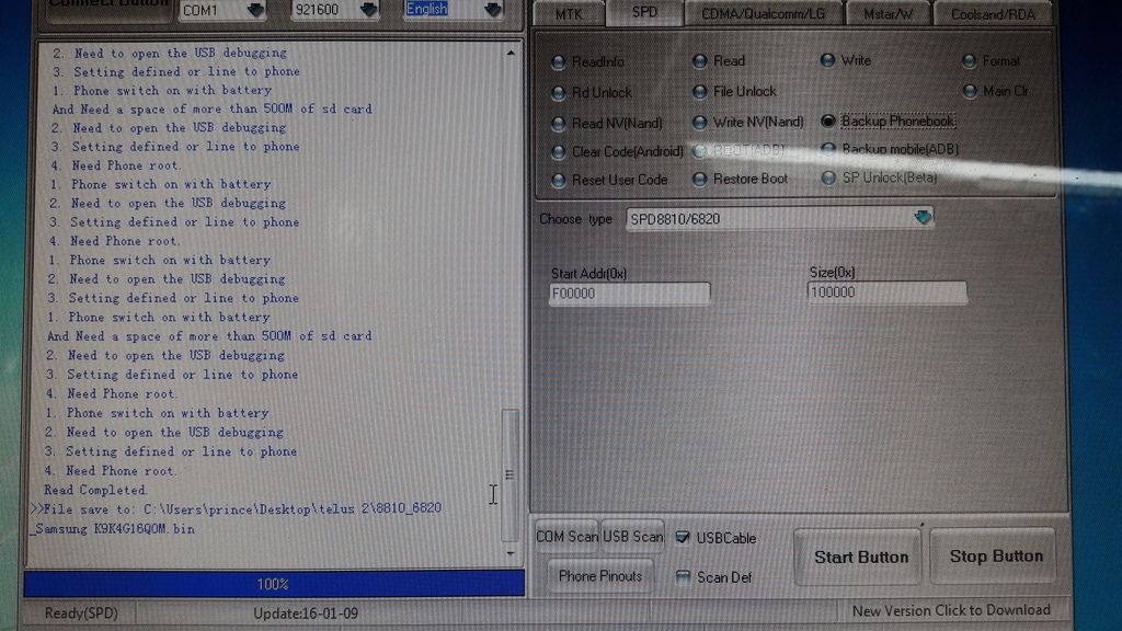

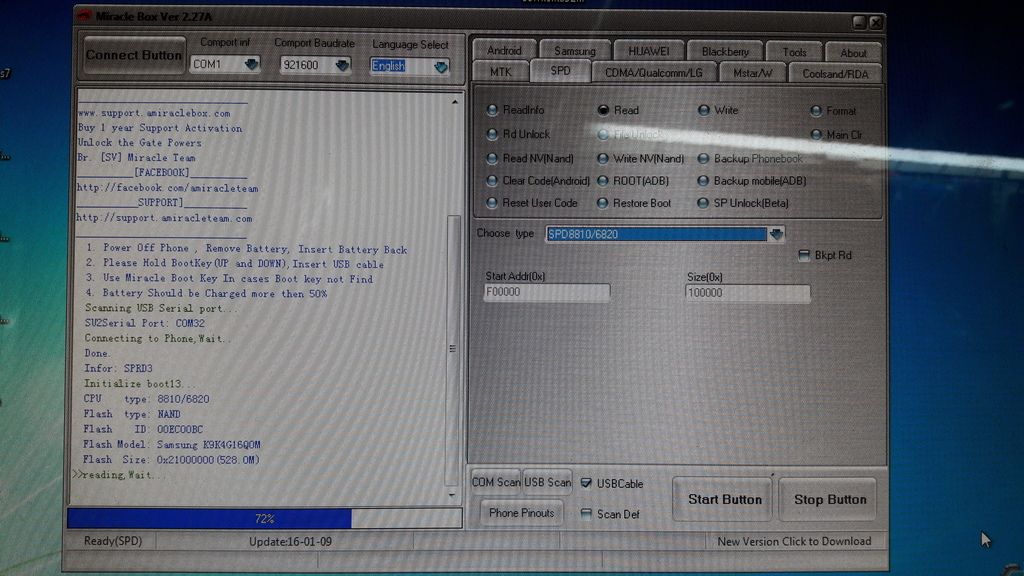

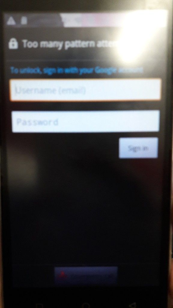

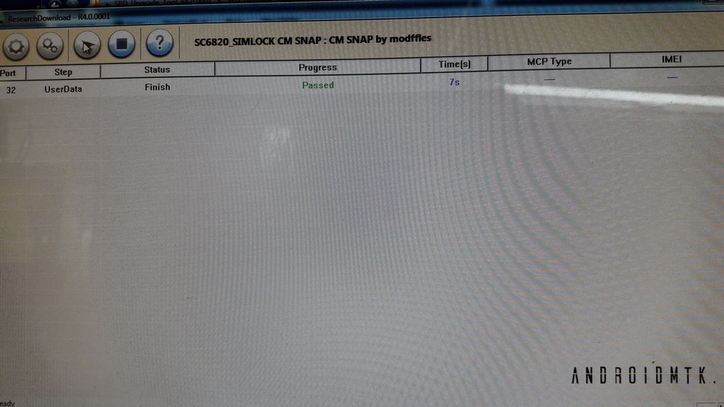

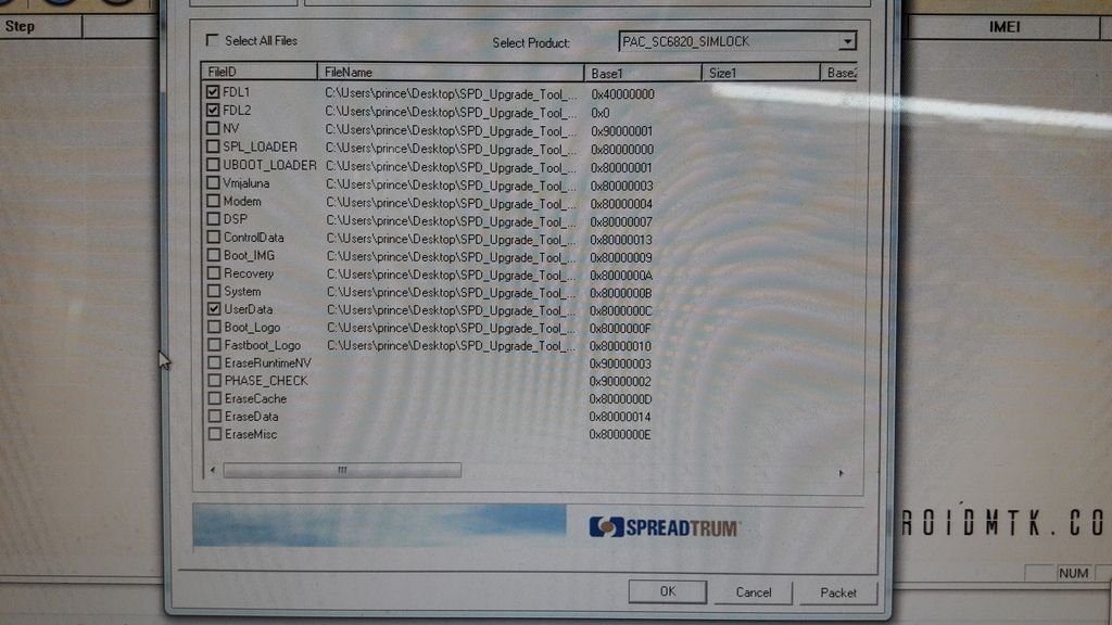

Share ko lang po nagawa kung qnet telus nakalimutan daw ni tumer ung password kya pinilit nyang buksan ayon nag google na lang cya, first na ginawa ko backup muna sa miracle crack para iwas sakit ng ulo tpus flash ko na sa upgrade tool ilagay nyong firmware ay CM Snap at Userdata lng icheck nyo sa download settings then intay nyo na lang mag bukas...

maraming salamat boss huffadz.... gumana po sa akin... good idea... galing mo

salamat , ka-ant , may tanong okay ba tong back-up mo? magflash sana ako now gamit to. Prob kasi ng tumer ko sa unit na to , hindi makapag proceed sa menu , try ko sana magback-up baka same prob kasi nga kung i back-up ko di ba , Ganun na yung sira. Kaya nagtatanong ako ka-ant kung okay , pasensya na sa abala. Salamat
vibrate na lang sakin after flashing ng firmware boss...may iba ka pa po bang link ng firmware?
salamat po d2..paki pm po sakin ang password n2..salamat po uli
gdpm sir nagamit ko fwmo after flashing viberate nalang baka me iba kang fwsir oh ano pang flashing mo dito
