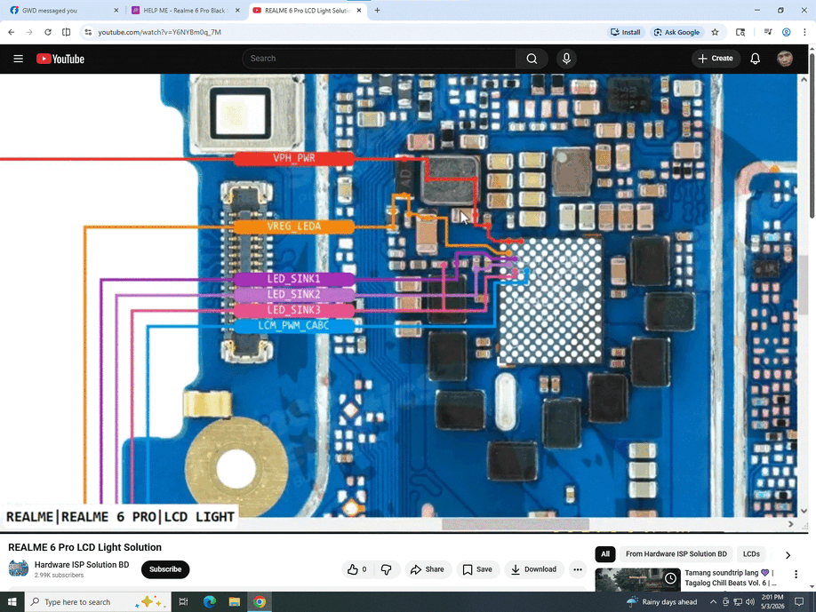

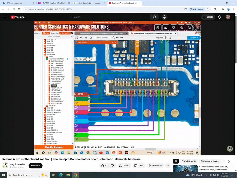

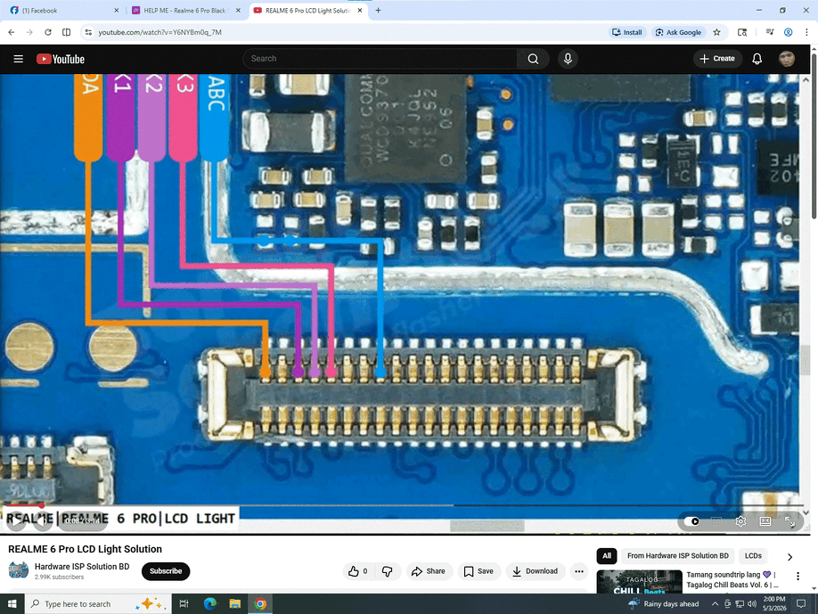

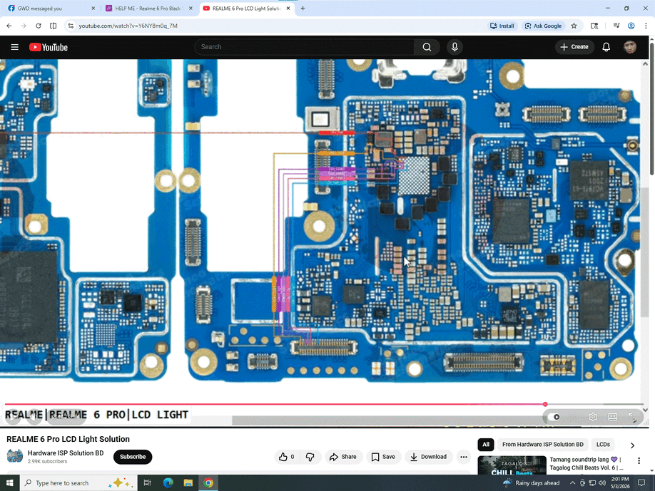

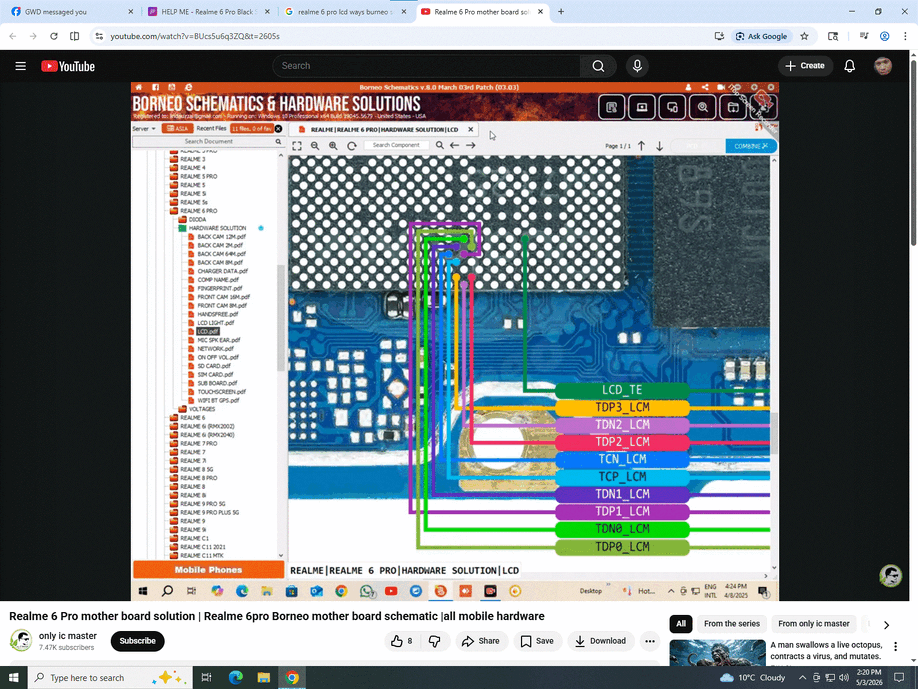

Hello po,
Ask ko lang po sana if LCD ang issue po? Mag oorder kasi ako ng LCD pero ask ko na rin here sa mga expert if LCD nga ba ang need palitan. Ganito po kasi yung situation nung phone:
Model: Realme 6 Pro
Issue: Hindi nabasa or nalaglag but out of sudden nag black screen while working yung phone.
After i force shutdown tapos iforce power on + vol up black screen pa din sha pero may isang 1 secs na vibrate sabay may konting backlit pero black lang screen. Same lang kapag power + vol down
Same din kapag sinasaksakan ng charger mag vibrate then mabilis na blink ng backlit tapos patay uli.
Kapag sinubukan naman isaksak sa pc na dedetect sa device manager "mtp usb device"
Na try ko na din linisin at reinsert yung mga contacts ng flex same pa din
LCD po ba? Salamat
