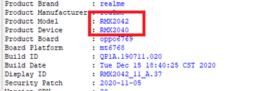

1st logo yan ung REALME then may Android sa baba ayaw tumuloy sa YELLOW na REALME..
1st step talaga alamain version ng phone..
pero ang 6i maraming variant..
RMX2040
RMX2041
RMX2042
check version and info via Pandora..
nagkarambola na :p:p:p
try ko software or flash same parin kahit anong version
since reball na cpu n reball ko uli para kung may problema ma e correct
same restart ng restart..
kaya na pa isip ako na EMMC na kaya check ko health status sa Z3X jtag
normal lahat

para macheck talaga variant nag read ako ng NVDATA
EdiT with NOTEPAD ++
CTRL F type RMX click fiND NEXT sa NOTEPAD++ para mahanap ang correct variant
bakit NVDATA ginamit ko??
kasi di po yan na tatampered ng tools like UT EFT CM2 etc. while flashing..
at viola nga nakuha ko correct varant..
ngiting tagumpay na
DL stock ROM
extract kahit naka OFP pa no need na extract kaya ma flash ni pandora..
