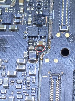

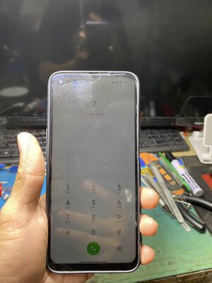

share lang mga boss itong nagawa ko Realme 7 no light

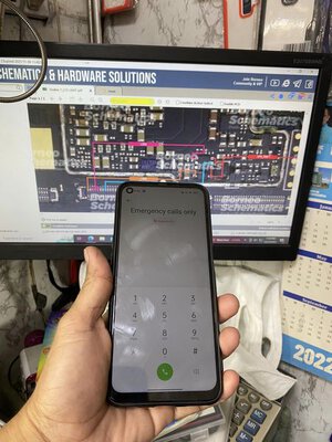

una baklas unit tapos open ako Borneo Schematics para masundan linya
tapos gamit tester lagay natin sa diode mode para malaman natin kung may putol linya
sakasamaang palad may putol nga linya na isa pag tester gamit ang diode mode lagay natin
positiv sa bakal ng board tas yung negative sa bawat pin ng lcd conector
saka ko binaklas ang silyo tas sinondan ko linya may putol nga sya kaya jamper ko nalang
yan may bilog na pula
done
