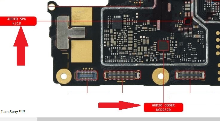

Huwag ka mag taka ganun din sa iPhone7 and 7Plus may sound pa din pero hinde complete
sa android na latest kadalasan dalawa na ang audio driver.
una ung audio speaker yan ung controller ng loudspeaker or naririnig mong sound sa youtube etc...
2nd ung audio codec yan ung ic na sinasabi natin kapag walang earpiece at mic..
yung e rerepair mo ung audio codec since meron siyang audio sa loudspeaker at walang earpiece at mic..
bago mag work si audio ic need nya ng supply from vph/vsystem or 1.8v kadalasan may nakikita kang capasitor or coil sa palibot ng ic. yan ung e check mo baka missing
for reference itong pic realme 5i ung ginawa ko jan..
sana magkakaroin ka ng reference sa reply ko...
